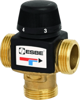

Я попробовал написать скетч для сервопривода подсоиденив к нему потенцыометр получился вот такой
#include <OneWire.h> OneWire ds(8); byte data[2]; int mesto=0; float temperature; float temperature2; float temperature3; float sreda=50.00; int r; void setup() { } void loop() { int f=analogRead(A2); byte a; ds.reset(); ds.write(0xCC); ds.write(0x44); delay(500 ); ds.reset(); ds.write(0xCC); ds.write(0xBE); data[0] = ds.read(); data[1] = ds.read(); temperature = ((data[1] << 8) | data[0]) * 0.0625; if (temperature>55.00 or temperature<sreda){ if(mesto>=89){ mesto=mesto+1; } else{ mesto=mesto-1; } f=analogRead(A2); f=map(f,70,618,0,90); if (f>mesto){ while(f<=mesto){ f=analogRead(A2); f=map(f,70,618,0,90); pinMode(3,HIGH); pinMode(4,LOW); } } else { while(f>=mesto){ f=analogRead(A2); f=map(f,70,618,0,90); pinMode(4,HIGH); pinMode(3,LOW); } pinMode(4,LOW); pinMode(3,LOW); } delay(30000); ds.reset(); ds.write(0xCC); ds.write(0x44); delay(500 ); ds.reset(); ds.write(0xCC); ds.write(0xBE); data[0] = ds.read(); data[1] = ds.read(); temperature2 = ((data[1] << 8) | data[0]) * 0.0625; temperature3=temperature-temperature2; r=temperature2-sreda; float povorot=r/temperature3; ceil(povorot); mesto=mesto+povorot; f=analogRead(A2); f=map(f,70,618,0,180); if (f>mesto){ while(f<=mesto){ f=analogRead(A2); f=map(f,70,618,0,90); pinMode(3,HIGH); pinMode(4,LOW); } } else { while(f>=mesto){ f=analogRead(A2); f=map(f,70,618,0,90); pinMode(4,HIGH); pinMode(3,LOW); } pinMode(4,LOW); pinMode(3,LOW); } } }Если есть ошыбки дайте знать.

А можна мине вапрос: а ххже датчики температур каналов А и В ??? Ведь смешиваем (допустим) канал А (гарячая вода) с каналом В (холодная вода) и получаем канал С с нужной нам температурой... А если не будет горячей воды, что в таком случае будет делать энтот скетч??? Прально - скетчедрочить)))))

И да, даю знать - ошибки есть!

ИМХО привод 3х ходового крана управляется импульсом. и питается от 220в.
есть параметр у каждого привода время полного открытия/закрытия. у большинства приводов таких как MEIBAS, HANEVEL и им подобных 120с. от этого и рассчитывается длинна импульса для открытия на определенный угол.
А самое главное, что управление открытием и закрытием осуществляется по разным проводам. общий он же нейтраль и два фазных на открытие и закрытие.
Таким образом надо городить 2 ключа один на открытие второй на закрытие.
