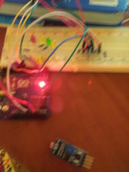

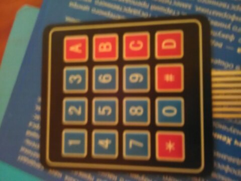

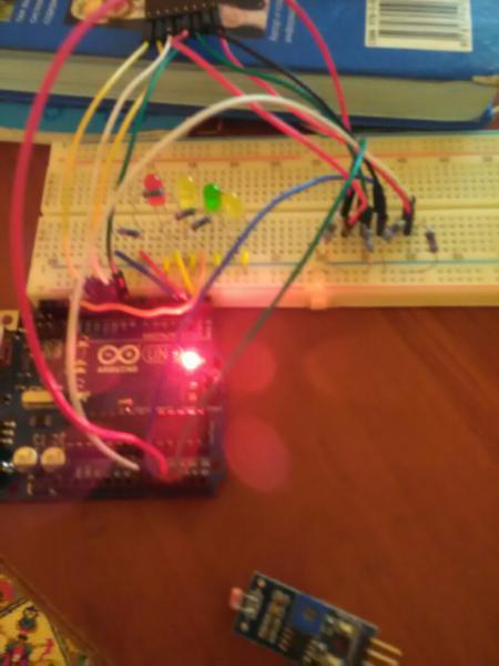

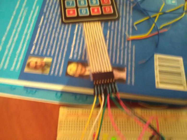

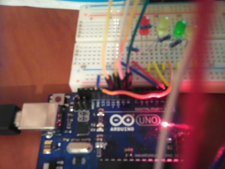

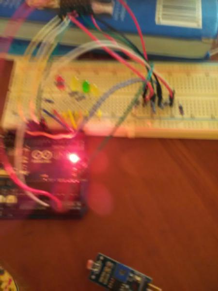

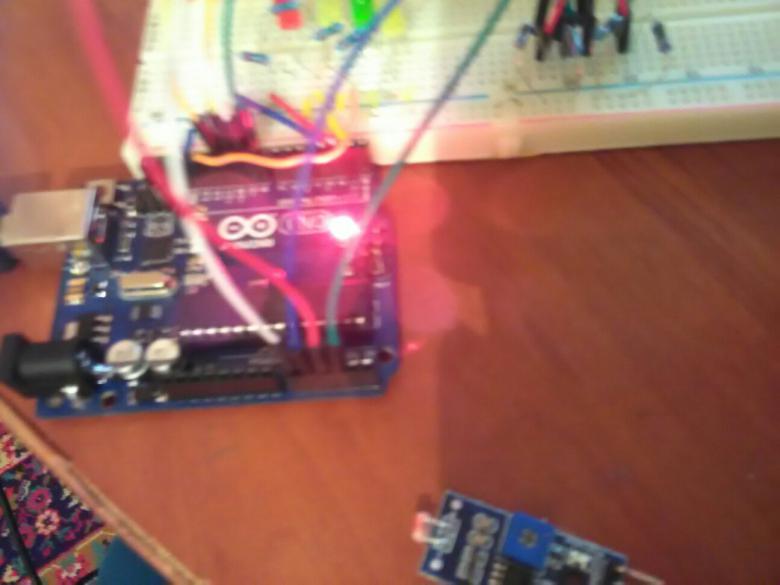

Нашёл скетч для проверки работы клавиатуры.  По идее каждая кнопка должна вызывать свечение светодиода на 13 пине.  но кнопки: 1, 4 , 7, *, 2, 3, А не вызывают его. Подскажите, дело в скетче, подключении, или клавиатура попалась бракованая. Источник скетча http://easymcu.ru/publ/12-1-0-106 .

тю. купи мультиметр и прозвони, что там у тебя бракованое.
cls
Зарегистрирован: 31.12.2016
а так вы не можете сказать, правильно ли всё подключено и правильно ли написан скетч?
Клапауций 234
Зарегистрирован: 24.10.2016
cls пишет:
могу - нанимаешь меня на работу и я тебе каждое 1 января проверяю правильность подключения и написания скетча.
Доброе утро.
Строки 34, 51, 54. Прочему там 3, а не 4? Так и задумано?
