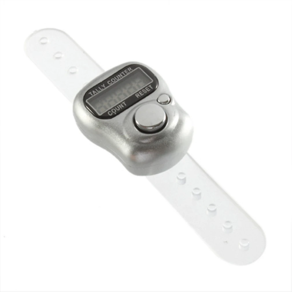

Alba, это ж нужно что б девайс и беспроводный был. Корпус с питанием компактный, крепление на тело -для сборки в домашних условиях слишком геморно. Вот простой чётчик подари товарищу, надел на палец и дави кнопарь.
