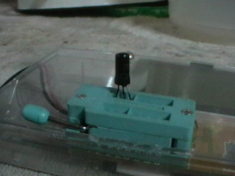

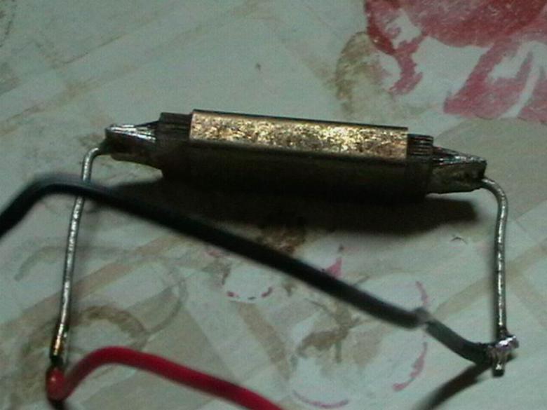

Прототип SMD, год неизвестен, маркировка 5100
Транзистор П5Б, выпуск январь 1964г. Вполне себе рабочий.

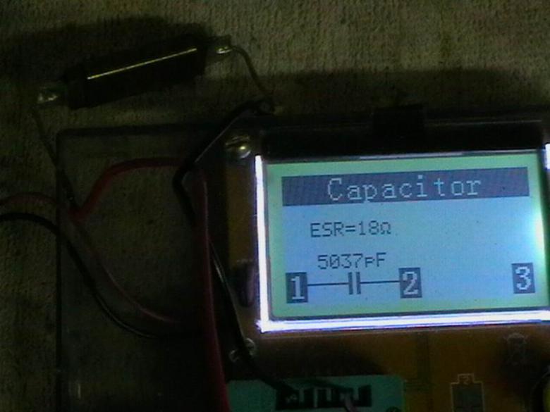

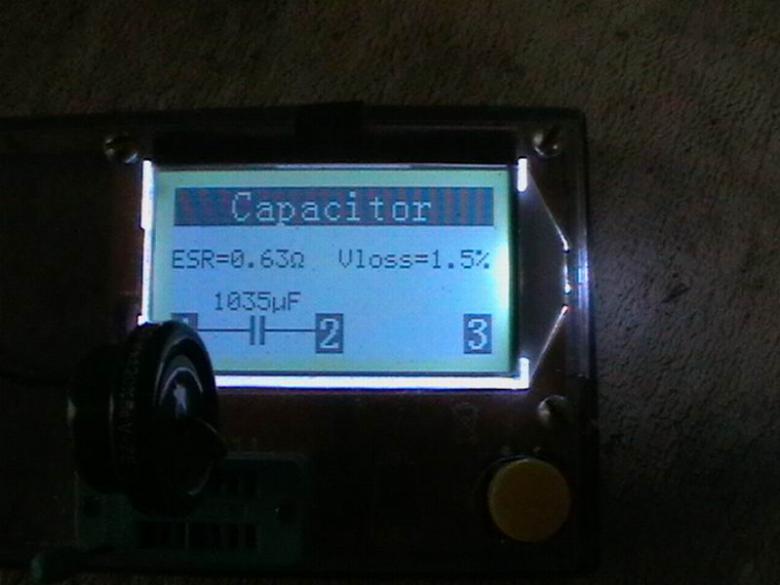

Нехранящийся электролит (тантал) ЭТО-2, 1000мкФх6,3В, май 1975.
