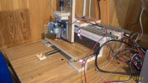

Вот вам идея. ЧПУ сверлильный станок из г..на и палок. Если сделать более менее прилично чем мой ,себестоимость не более 5 КРуб. Несмотря страшный вид он платы неплохо сверлит.
ilia74
Зарегистрирован: 20.02.2016
fid пишет:
Отличная работа) похвально))) если можно хотя бы короткое видио работы станка

Реально из говна конфету слепил. А чего результат не показал?

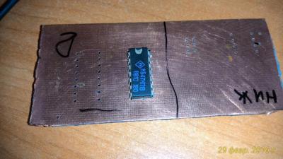

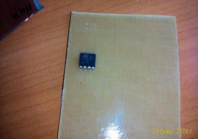

fid
Зарегистрирован: 20.12.2014
Пока в гараже холодно, дома нет возможности заниматся химикатами.
Фото тестовых плат, пока только просверленных.
fid
Пока ищу тонкий маркер, чтоб и дорожки рисовать на этом станке. С ручкой на бумаге нормально получается , но с маркером на плате - дорожки сливаются.
satelit
Зарегистрирован: 12.12.2015
fid пишет:
каким маркером пользуетесь?, у меня не получается, плата чистая выходит, пользоваться ЛУТом при мелких платах долго. травил медным купоросом, наконец то приобрел хлорное железо(по ошибке дома еще валяется железный купорос), еще не пробовал травить хлорным железом
bwn
Зарегистрирован: 25.08.2014
Если не хочется дома пятна разводить и вонять, перекись+лимонка. Запах и грязь только от растворителя, которым краску снимаешь, но это можно и за окно высунуться.))))
fid
Маркер перманентный, из магазина канцелярярских товаров. В планах купить маркер EDDING потоньше и(или) освоить технологию перекись+лимонка.
satelit
маркер медным купоросом смывается, плата чистая выходит
