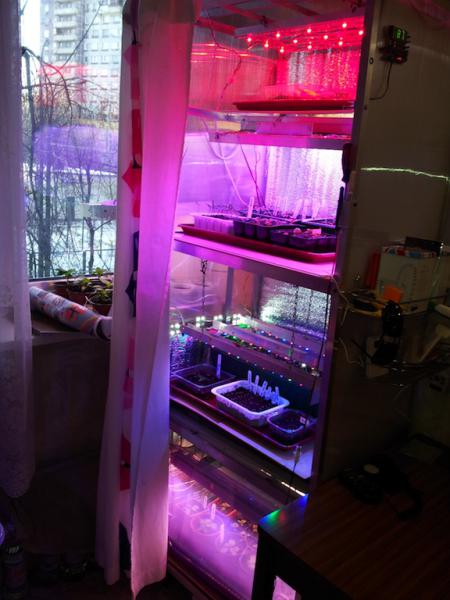

Зарегистрирован: 24.01.2014
У меня много лет работает этот бокс, но пока без ардуино.    По рассаде успехи неплохие.   В электронике  и помидорах понимаю, а в программировании нет.   Контроль и регулирование  температуры на ардуино освоил. Сейчас методом тыка пробую управлять  светодиодной подсветкой по времени суток. Не могу подружиться  с дисплеем.    Помочь некому.

romanikq
Зарегистрирован: 17.12.2015
Добрый день. Тоже занимаюсь с растениями  в исскуственом освещение.
Вот мой код только гуру не ругайтесь на него .
