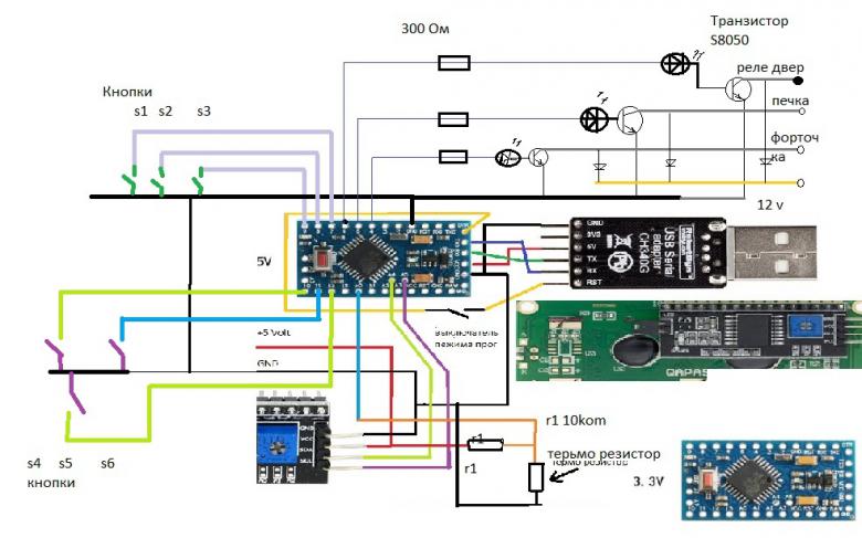

Контролер теплици и пограмма на Python к ней с возможностью передачи состояния через яндекс диск на другой компьютер.
Андрей Figura
Зарегистрирован: 05.04.2021
Пересмотрел много чужих проэктов не нашел ничего подходящего, то ли сложно то ли не так работает, или просто деталек в копилке нет. Решил делать свое.
Главная идея в том что бы состояние теплици можно было изменять в трех местах, у теплици ,в садовом домике с компьютера, и из дома.  Управляем тремя элементами дверью теплици , форточкой и дверцей воздуховода от печки.
Само устройство риализованно на  Ардуино про мини. По USB подключено к компьютеру.
Программа размешается в папке яндекс диска  и формирует  в этом же каталоге два файла состояния. Которые мы сможем прочитать на компьютере дома программой клиент запущенной тоже из яндекс диска.

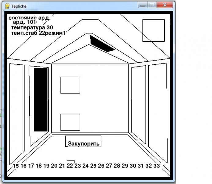

Изображения ниже два поля программы серверной работающей на компьютере в саду.и схема устройства.
https://vk.com/public203082282    подробное описание.
https://github.com/MihtinAN/suburban-house    Исходники скейчи скомпилированные exe файлы и планы развития.

автор, ни "схема", ни код, негодные, это очень мягкое сравнение.

Что именно прокомментировать в схеме?
если хотите комментирвать - прокомментируйте ошибки. на которые вам указали в #1
Хотя на мой взгляд, тут не комментировать, а переписывать надо...

Андрей, может вам какие книжки сначала почитать. прежде чем выкладывать свои проЭкты на общее обозрение? Ведь смешно выходит. По тому, как вы сейчас комментируете, какие строчки добавить, какие убрать - ведь очевидно, что вы в программировании ничего не понимаете.
Проект ваш, уж извините за прямоту - никуда не годится.

Выбор ком порта:
кликаем  на надпись COM3  в строке рядом с теплица появляется строка ниже
кликая по стрелачкам  << И >>  меняем ком порт далее  кликаем на установить должна появиться надпись правильный порт
или неправильный порт если правильный порт можем кликнуть по слову записать с низу появится слово записано.
при следующем запуске внизу будет слово прочитано и программа автоматом начнет опранивать прочитанный ком порт
На  квадраты слева тоже можно кликать при этом будет меняться сцена (изображение теплици , сигнализации водопровода)
При изменении сцены основные параметры в краткой форме отображаются в квадрате выбора закрытой  сцены.
Описание сцены теплица :
Сверху показываются основные параметры сцены
состояние ард 101 первая цифра дверь,вторая печной отдел воздуховоды, третья форточка
1 открыто 0 закрыто
далее температура
темп стаб 20 реж1
означает температура на которую стабилизируем 20 градусов
режим 1 автоматическая стабилизация 0 -отключена
открывать закрывать можно просто нажав на элемент дверь форточка печка на картинке
кнопка закупорить закрывает все элементы и переводит в ручное управление
строка температур с низу
нажимаем на нужную цифру запускается режим стабилизации и выставляется нажатая температура.
