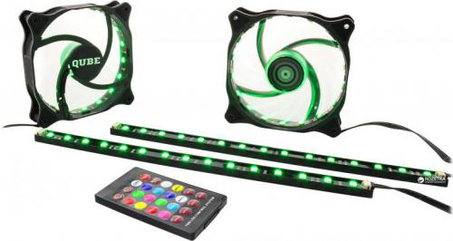

Здравствуйте! Кодить умею только на очень поверхностном уровне, может кто-то подскажет примерный алгоритм на котором можно реализовать следующую идею... Есть стандартный контроллер системы охлаждения корпуса ПК, на 8 кулеров с подветкой RGB и двумя лентами RGB. Управляется с пульта по ИК, задает цвет, яркость свечения или выключает подсветку. Управление 8 кулерами только 50% или 100%, соответсвенно надоело по сто раз дергать пульт, и хотелось бы иметь возможность максимально безшумной работы при минимальной нагрузке пк, тоесть ниже 50% оборотов кулеров или вообще off. Хотелось бы сделать автоматику на ардуино в зависсимости от температуры набирать/сбавлять обороты и подсветку градиентом от зеленого к красному тоже в зависсимости от температуры.
