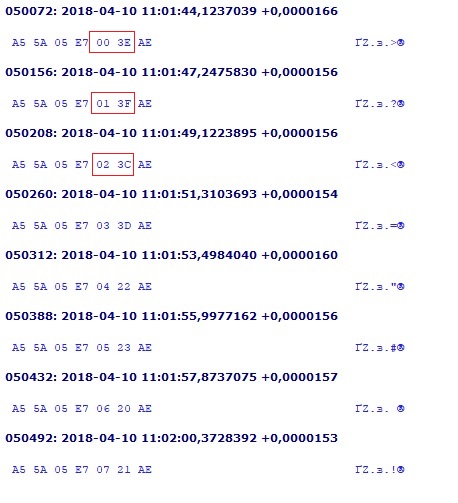

Убрал нули потому что тут сумма без полинома я это понял из следующего E7 01 = E8 00. Что то делают с суммой и получается этот проверочный байт который в конце. Также если поменять местами байты в данных то не меняется проверочный байт что не характерно для полиномных контрольных сумм.
Самое непонятное что если я увеличиваю значение сумма то растет то уменьшается (два раза растет потом куда то прыгает):
//Убрал нули потому что тут сумма без полинома я это понял из следующего E7 01 = E8 00.
Не факт, раз скачет, то скорей с полиномом, возможно не циклическим. При подборе алгоритма учитывайте что неизвестно по какому блоку считается, только данные или длина и данные или с первого байта.
