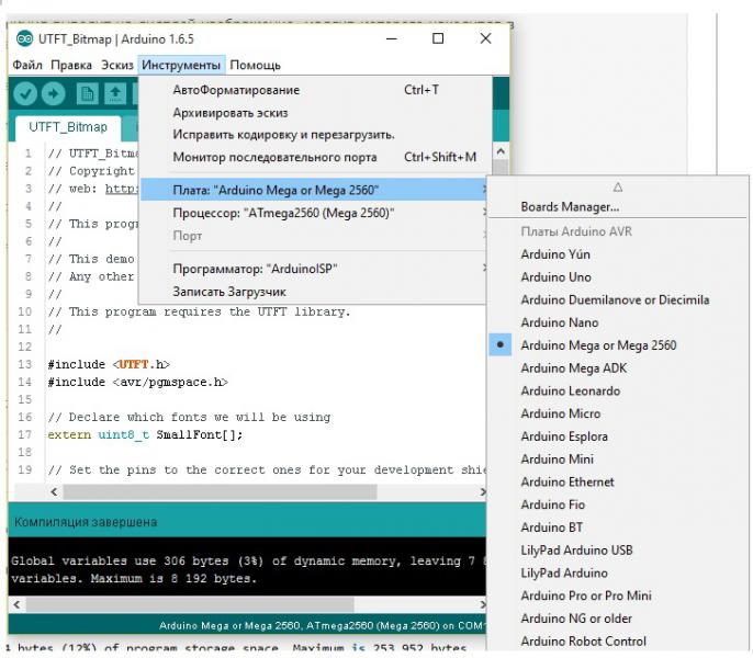

Вы именно это пример компилируете? А какая версия среды? Плата верно выбрана?
Только что специально проверил еще раз. Версия среды 1.6.5, открыл этот пример, выбрал мегу, скомпилировал.
Вот лог:
Sketch uses 32 394 bytes (12%) of program storage space. Maximum is 253 952 bytes.
Global variables use 306 bytes (3%) of dynamic memory, leaving 7 886 bytes for local variables. Maximum is 8 192 bytes.
