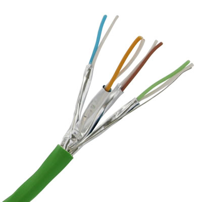

Я думал теперь попробовать сетевой CAT6А там каждая пара экранирована

А на CAT6A вся эта "фольга" заземляется?
Я думал в по одной паре пустить SCL и землю по другой SDA и "пустой" провод (провод для кнопки reset)
И поскольку "фольга" заземлена всё должно работать лучше чем с плоским кабелем.. или я не прав?
если ты её(фольгу) заземлишь, то будет заземлена.

да не заземление это - а экранизация от помех.
источником помех может быть соседняя жила.
источником помех может быть соседний кабель или оборудование.
очевидно, что нужно заземлять, если желаешь, что бы на экран не наводилась помеха - внутренняя кабельная или внешняя.
