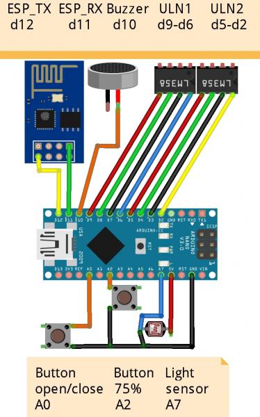

Arduino Nano, два мотора 28BYJ-48 (не показаны), два ULN2003, WiFi-адаптер ESP8266, пищалка, две кнопки и фоторезистор.
Если балконы смежные и разместить Ардуино возле перегородки, то думаю можно будет и одним обойтись. Брать для такой схемы нужно Мегу, 4 пина * 8 моторов = 32 пина на подключение драйверов моторов.

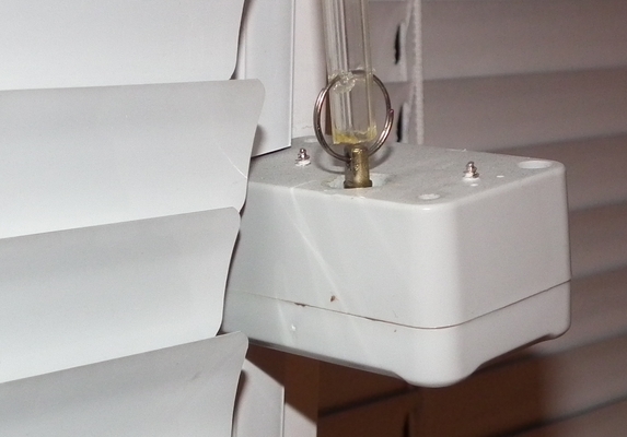

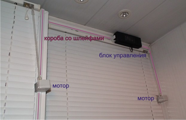

Продолжим. Немного "конструктива":
Общий вид. Сверху слева, там, где открывается в режиме проветривания створка окна, шлейф делает гибкую петлю (забыл сфотографировать это место сбоку), чтобы давать возможность верхней части створки окна отходить от рамы.
Самое важное фото. Наконечник с "палки" снят, просверлены отверстия в обеих деталях, дальше всё видно. Шаговик двумя шурупами прикручен к коробочке, коробочка приклеена к раме окна. Короба, кстати, тоже все приклеены.

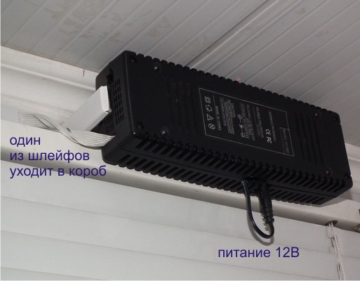

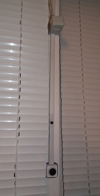

От левого мотора вниз идёт ещё кусок короба. На конце его кнопка, чуть выше - ещё одна поменьше, она для неполного прикрытия жалюзи (в качестве защиты от солнца).
Чёрная коробка смонтирована на двух металлических уголках, прикреплённых шурупами к раме. Левый уголок видно. Из коробки выходит в сторону стекла фоторезистор на двух проводках. Проводки пропущены в зазор между жалюзи и рамой окна. Питание приходит сверху, с потолка. Рядом с разъёмом питания есть отверстие для подключения кабеля USB к Ардуино Nano для перепрошивок. Разъём питания выведен наружу специально, чтобы при перепрошивке иметь возможность его отключать.
