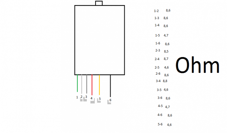

!!купил 5-phase stepper motor 6-wire Помогите!!
Сб, 05/05/2012 - 21:50
скетч:

как нада:
1 0 0 0 0 1 0 0 0 0 1 0 0 0 0 … … … … … 0 1 0 0 0 0 1 0 0 0 0 1 0 0 0 … … … … … 0 0 1 0 0 0 0 1 0 0 0 0 1 0 0 … … … … … 0 0 0 1 0 0 0 0 1 0 0 0 0 1 0 … … … … … 0 0 0 0 1 0 0 0 0 1 0 0 0 0 1 … … … … … или так? 1 1 0 0 0 1 1 0 0 0 1 1 0 0 0 … … … … … 0 1 1 0 0 0 1 1 0 0 0 1 1 0 0 … … … … … 0 0 1 1 0 0 0 1 1 0 0 0 1 1 0 … … … … … 0 0 0 1 1 0 0 0 1 1 0 0 0 1 1 … … … … … 0 0 0 0 1 0 0 0 0 1 0 0 0 0 1 … … … … …
и ишо 1 проблема если delayMicrosecond(10); не работает
а на delay(10); работает как нада вроде но медено :(
помогите
