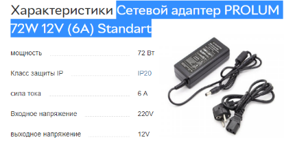

Невзирая на то, что к пину приёма сигнала подтянут резистор, плата порой принимает непонятного рода помехи, так же реагирует и на подключение проводов к другим пинам. Висящие проводки, подключённые к другим пинам, вообще выступают в роли антенны по приёму стороннего сигналa; подключение блока питания к сети тоже приводит к начислению нескольких денежных единиц, как следствие информация о внесённой сумме денег сильно искажается. Стоит отметить, что "голая" ардуина тоже ловит помехи, даже при подключении к пину подтягивающего резистора. Проверял на двух платах и двух идентичных блоках питания - результат тот же.
Блок питания:
Что характерно, пребывая в другой локации подобных проблем не наблюдал. Не уверен имеет ли это сильное влияние, но сейчас нахожусь вблизи вышки сотовой связи. Буду чрезмерно благодарен за помощь.

Благодарю! Не могли бы ли вы быть любезны посоветовать хороший блок питания, возможно производителя?
Конденсаторы везде повесить по питанию. попробовать засунуть все в алюм кастрюлю или нержавейку и проверить перестанут ли идти помехи. Вообще arduino платки крайне не помехазащищщеные, я однажды заталкивал плату в фольгу чтоб избавится от помех. КМОП микросхемы они такие...
