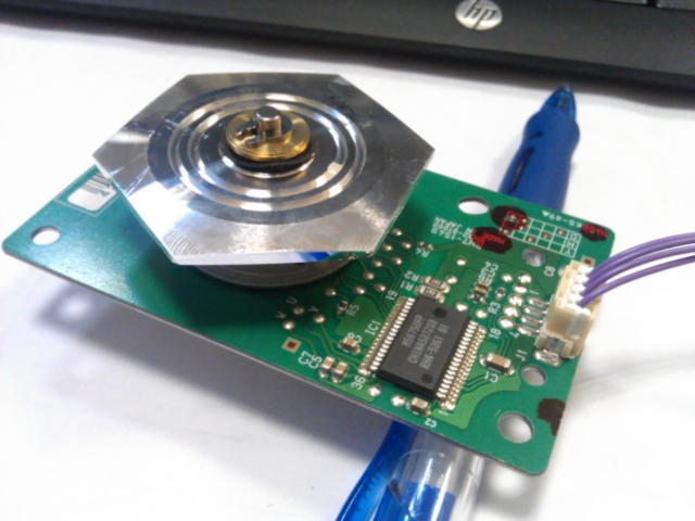

в принтере не совсем зеркало. это диск 8 гранный вроде с зеркальными торцами. этим торцом и отражает. и есть большое зеркало длинное. его тоже можно использовать в качестве строк
хотя тут лучше наверно делать не горизонатльную развертку (вроде так назвается когда линии рисуются горизонтально и постепенно снижается. 2 линия под первой) а вертикальную. так большинство конвертеров делают массив из картинки например в вертикальном виде по 8 бит - пикселей. странновато написал но думаю поймете
ourlive
Зарегистрирован: 26.05.2012
Количество граней бывает разное, есть картинки где их и 4 всего.
jeka_tm
jeka_tm аватар
Зарегистрирован: 19.05.2013
специально порылся. нашел у себя на 6 граней
как мне кажется если найдете старый принтер лучше вырезать кусок с этими зеркалами. все настроено. может даже лазер подойдет если даже бумагу прогревает. скорее всего он красный как обычно
так как второе зеркало более инерционное тут наверно 3 пути:
1. более медленный. строить изображение сверху вниз, как дошли до низа начать снова сверху
2. немного быстрее. строить изображение сверху вниз потом снизу вверх. усложение только в программной части
3. самый быстрый. вращать второе зеркало щаговым двигателем чтобы точно знать положение. fps сильно возрастет лишь бы электроника успевала отрабатывать. подобрать оптимальную скорость придется конечно
upd: для хранения такого объема данных придется или на флеше тратить приличный кусок, или в оперативке. для lcd от нокии например буфер 64*96=6144 пикселей/8 бит = 768 байт. в ардуине 2024 байт оперативки. разрешение только немного получится увеличить. есть хранить картинку во флеше размер можно прилично увеличить, вот только менять не получится. картинка или картинки будут только те что уместились во флеше
upd2: жаль принтер целиком разобрал, можно было бы попробовать. интересная идея, у самого давно крутилась как видео увидел что выкладывал ранее

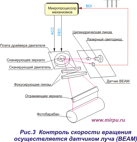

jeka_tm
jeka_tm аватар
по названию драйвера на плате набрел на статью по управлению. незнаю у всех так или нет
http://www.mirpu.ru/print/38-laserprint/102-m56750fp.html
вот устройство нагрева с сайта
что хорошо имеется датчик обратной связи для точного поддержания оборотов
управление простое. побыстрее и помедленнее и все
на других управление частотой что тут наверно больше бы подошло
