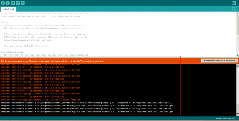

Лазерный станок на Ардуино, слетела прошивка, при подключении к компу блокируются моторы
Сб, 18/05/2019 - 19:33
Здравствуйте, нужна срочно помощь.
Такая проблема.
Есть гравер от VigoTec Engraver S1 пользовался им все было нормально. Но нужно было сделать большой портрет (до этого делал только мелкие) и программа управления гравером начала вылетать и выбивать ошибку (Не отвечает). В долгих поисках решить проблему попробовал сбить прошивку. Опыта в этом ноль и видимо что то сделал через одно место. В итоге гравер при подключении шнура к компу реагирует вибрацией моторов и так и вибрирует постоянно и каретки не двигаются никак, а программа не видит подключенный гравер а даже если и видит, иногда, то ничего не работает.
Помогите с данным траблом, как его решить?

Простите я в этих делах с Ардуино ноль. Я какую инфу нашёл так и делал. Скачал grbl так как вроде писали что подойдёт и пытался в Ардуино Иде установить
Да, которая пробовал установить grbl

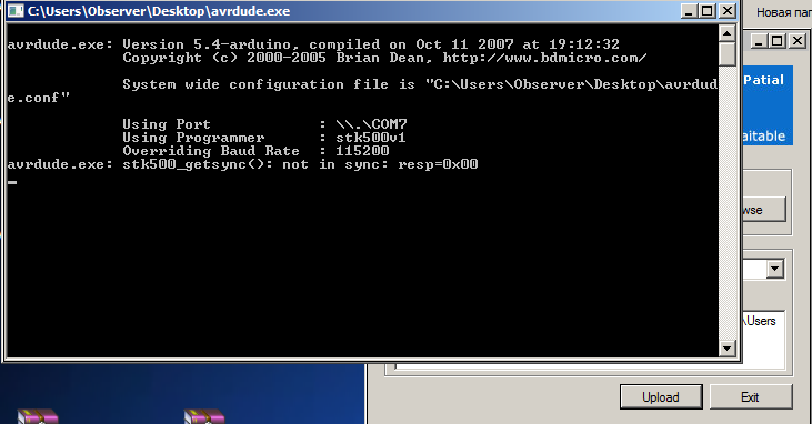

Так же пробовал опять прошивать и везде одна и так же ошибка через разные загрузчики и ардуину: пишет что нету заголовочных файлов.. а они есть там.
Я то уэ точно не страдаю и небьюсь месяц что бы найти решение. У меня есть дела поважнее. Я написал на форум что бы найти того кто захочет помочь. Мне это не к спеху и драмматизировать все тут не нужно.
Важный момент. Сегодня попытался снова прошить через программу управления лазером которая от китайца. И плата вроде подала какие то признаки жизни.. сначала начал интервально гореть диод L. потом подключил плату к станку и когда дергал провода то прекращалась вибрация то появлялась - это странно. учитывая что контакты везде хорошие и провода все новые. Ну и после этого он перестал гудеть и вибрировать, НО моторы все равно заблокированы, хоть и каретка начала чуть двигатся с натягом.
