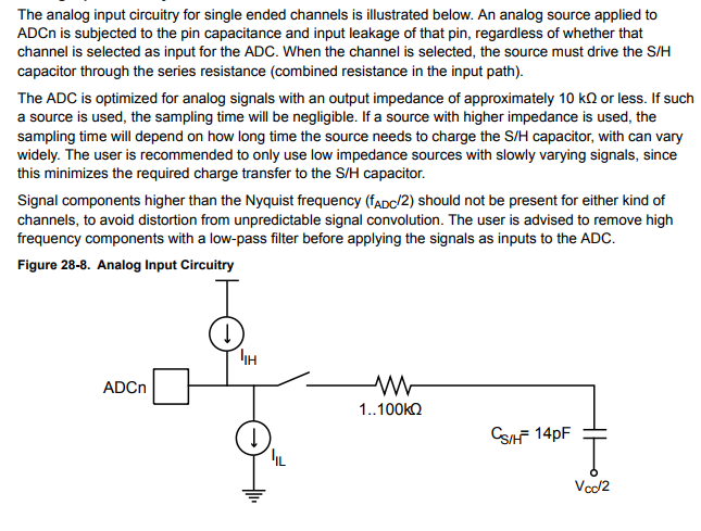

такую вот штуку еще нашел, то есть если я буду измерять напряжение где, то между измеряемым устройствои и портом должна быть такой фильтр? поидее?

такой это какой? у него есть название, конкретная роль. Там еще частота Найквиста в тексте - что это за частота и для чего, почему? Вы сами хоть чего-гибудь кроме дерганья информации проанализировать можете???? (применительно к вопросу топика)

Нету, и ещё раз повторюсь - влияние фильтра на ноге AVCC на качество работы АЦП -минимально. Гораздо сильнее влияет ИОН. Причём наличие ИОН не является гарантом качественной оцифровки. Можно припаять очень хороший ИОН и всё равно качество будет плохим - т.к. МК источник сильных помех, и без специальных ухищрений избавиться от их влияния невозможно.
