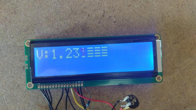

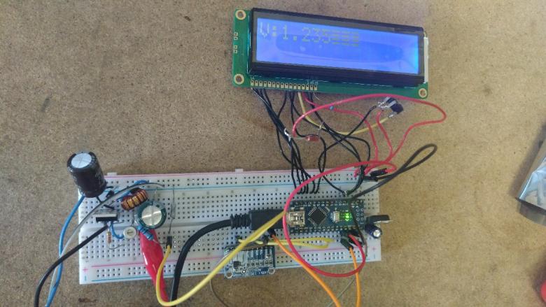

Доброго времени суток! Я пока зеленый в программировании, потому прошу отнестись с пониманием!)
Думаю над ампервольтметром на ADS1115, NANO и 1602 B. Измеряет все нормально пока, но вылазят левые символы в конце строки, при чем то 2, то 3.
Не у верен в природе происхождения этого феномена, потому решил написать в общую ветку.
Гугл похожих проблем и их решений не нагуглил.
Может кто сталкивался с таким? Сам пока ума не дам. Питание проверял - все норм, все провода шевелил. Резистор подсветки 300, контрастность 10к. И важный момент, в других проектах дисплей работал без нареканий.
Заранее спасибо!
Скетч на данный момент

lcd.println() замени на lcd.print(), символ CR экран печатает так
Спасибо большое! Теперь все ок.
