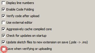

Подскажите по глупому вопросу. Использую Ардуино IDE. Как известно, перед компилированием или даже перед проверкой скетча IDE сохраняет скетч, без разницы, новый ли это скеч или ранее сохраненный. Как делать откат в случае, если внесенные изменения не принесли желаемого результата и скеч вообще перестал работать должным образом? Каждый раз делать копию папки и из нее начинать редактирование скеча?

vdm пишет:
Всех с Новым годом!
....... Как известно, перед компилированием или даже перед проверкой скетча IDE сохраняет скетч,
без разницы, новый ли это скеч или ранее сохраненный........
Чтобы этого не происходило достаточно убрать вот тут мааааааааааааленькую птичку:
vdm
vdm аватар
Зарегистрирован: 29.08.2016
trembo пишет:
намек понял. Пошел на охоту! Спасибо за подсказку! Еще раз с Новым годом!

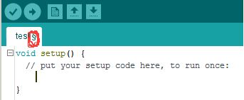

trembo
trembo аватар
Зарегистрирован: 08.04.2011
А вот тут этот символ появляется если скетч изменён и не сохранён
и исчезает после сохранения:
