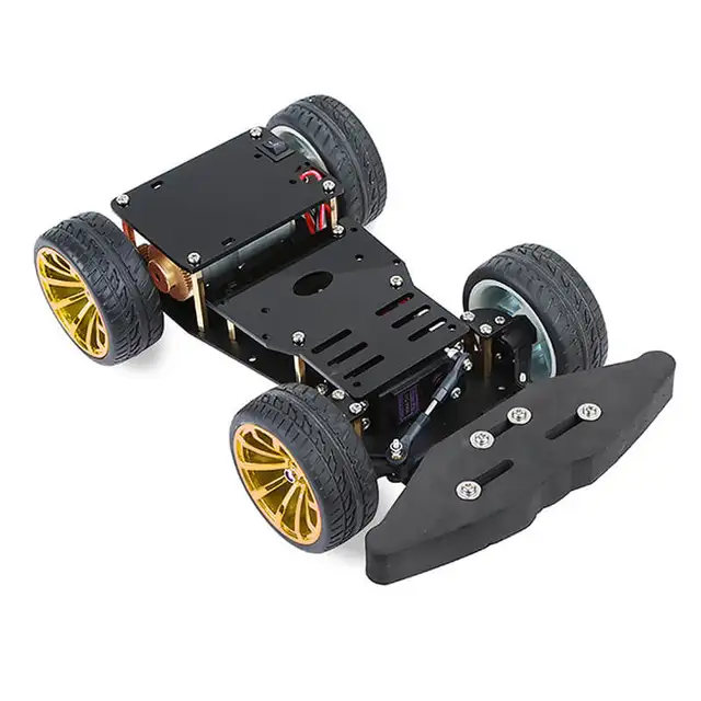

Я задался целью сделать проект:
Машинка на радио управлении, оснашенная банкой с краской (возможно не одной). Которая может ездить и рисовать по заранее написанной/ загруженной траектории/ или просто от пульта.
Краску планирую поместить в пульверизаторы что бы она распылялась нажанием на регулятор.
Погуглив я нашел готовые решения  по типу
Elecrow 4WD RC  Но я не до  конца понимаю его возможности и мощность, хватит ли этого для моих целей. Хотелось бы нагрузить на эту машинку 3-5 кило
Моих знаний очень мало для этой задачи т.к. я понимаю только принцип как это дожно работать. Но нет практических знаний по подбору комплектующих, сброрке, написанию кода (всему этому планирую научиться)
1 Глупый вопрос если я выберу такой готовый вариант - теоретически смогу ли сделать дополнительный обвес для такой машины (доп приводы и т.п.) подскажите пожалуйста.
2 как определить подходит ли мне данный вариант из гугла, если нет то в каком направлении двигаться и как собрать подходяшие комплектующие?

для затравки, посчитайте скорость этой шасси для указаных колес по приведенной в ссылке таблице... и помните - это просто шасси а не РУ машинка. Есть такое подазрение, что 680г это  максимальный расчетный вес ВСЕЙ игрушки, а не "сухой" вес шасси.
и запросите у продавца максимальную нагрузку на шасси, это если я не прав по поводу веса.

Полезно, правда сейчас я борюсь с задачей как расчитать какие комплектующие нужны для моих задач. Что б она тянула 3-5 кг.
Еще вопрос по платам и их возможностям. Если взять две Ардуино Уно (одна на машинку другая на контроллер) возможно ли будет загружать маршруты для машинки. Что бы она ездила по уже готовым траекториям.
Да для меня пока тяжело понять какие комплектующие подходят.

А можно подробней о этих расчетах, во всех примерах об этом никто не говорит т.к. машинки довольно легкие.

Наверное есть такая характеристика как грузоподъёмность шасси, но у продавцов её нет. А считать можно очееень долго. Принцип простой меньше обороты колёс - больше груз может тянуть. Скорость больше - тяга меньше и наоборот :)

8-9 класс обычной школы, продвинутый ученик этих классов сделает это за 2 минуты... 1,5 будет искать калькулятор...
есть диаметр колеса, есть таблица оборотов при разных условиях (напряжение и нагрузка на шасси)... имея диаметр можно с прецизионной точностью посчитать длину окружности :))))))) ...
нагрузку на шасси проще запросить у продавана или самому испытать это шасси. Учитывая, что китайсам плевать абы продать, если чего и ответят, то верить только в худшую для себя сторону
