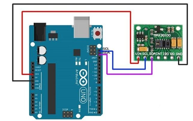

Начал эксперименты, собрал схему с модулем MAX30102
Загрузил простой скетч на библиотеке SparkFun MAX301x Particle Sensor Library

Он получает по 256 измерений с красного и инфракрасного диода, усредняет значения и выводит.

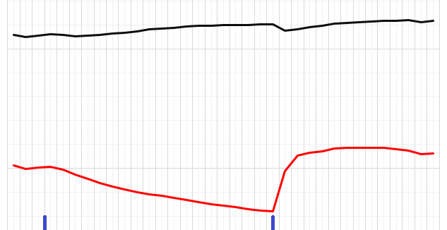

Приклеил пластырем датчик к ладонной поверхности предплечья, подождал 4 усредненных значения, раздул манжету тонометра на плече, до давления 200 мм Hg, заведомо выше систолического, перекрыв таким образом кровоток в руке, и с моделировав снижение тканевой сатурации. И стал действительно наблюдать отчетливые изменения показаний. Затем сдул манжетку и заметил возврат значений к исходным, и даже некоторое их превышение, что и должно было произойти в теории.
На графике снизу отмечены моменты раздувания и сдувания манжетки тонометра.
Особенно показательно вышло с красным диодом, инфракрасный хоть и тоже показал синхронную динамику.
Интересно узнать в моём скетче светодиоды включены одновременно? Не засвечивают ли они при этом сенсоры друг другу? Или работают по очереди?
