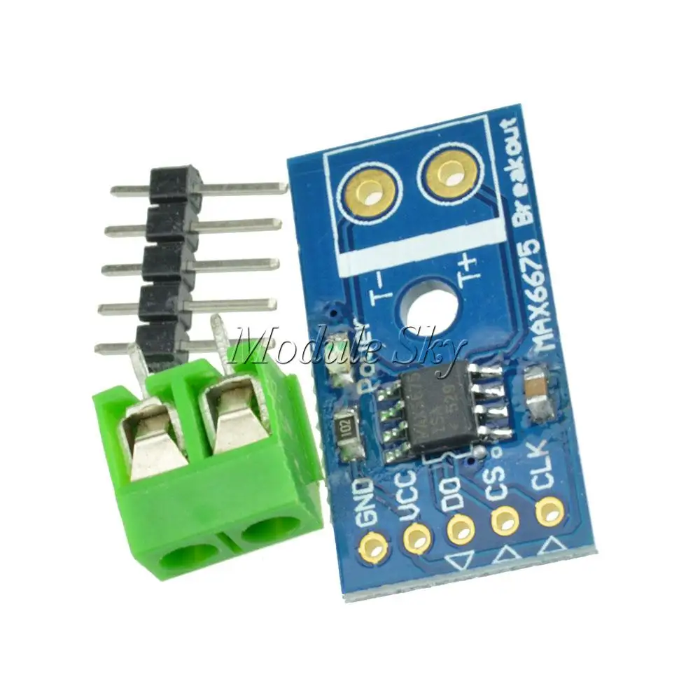

Купил вчера Ардуино, состряпал скетч из примеров что бы температуру с MAX6675 выводил на экран SSD1306 128*32. По отдельности экран и термопара работают норм, а вместе выводятся странные значения:
MAX6675 test
C = 25.50
C = nan
C = 2043.25
C = nan
C = nan
C = 2039.75
C = nan
C = 2039.75
C = nan
C = nan
C = 2043.75
C = nan
C = 2042.75
C = 2042.75
C = nan

int thermoDO = 4; //он же SO
int thermoCS = 3;
int thermoCLK = 2; //он же SCK
MAX6675 thermocouple(thermoCLK, thermoCS, thermoDO);
int vccPin = 5; //пин для питания

Не подскажете, для чего Вы используете 4-й пин?
Ну и заодно уж: зачем на каждом проходе цикла заново инициализировать дисплей?
В примере DO на нем подключено, а дисплей инициализирую в цикле впринцыпе просто так(если его выше поставить то и первое значение температуры сума сойдет).
А это что такое?
Всё понятно, заработало, огромное спасибо.
