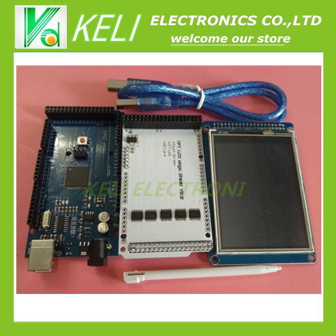

купил тут комплект
не могу нормально завести, скачал свежую биюлиотеку UTFT запускаю демо скетч 400-320 часть картинки остается за пределами экрана, а именно уходит в лево за пределы экрана
иницилизирую так UTFT myGLCD(ILI9327,38,39,40,41);
UTFT myGLCD(ili9481,38,39,40,41); при такой иницилизации картинка еще меньше
на дисплее написано tft_320qvt_9341 в utft усть папка с драйвером для тфт 9341 но когда вбиваю ее не компилится скетч. кто запускал такой, поделитесь библиотекой

Нарыл UTFT с поддержкой этого экрана где-то в интернете, плюс добавил метод printRus, он во всем аналогичен методу print, но можно писать русские буквы. И в шрифтах естественно дорисовал русские буквы. Для экрана tft_320qvt_9341 использовать UTFT myGLCD(ILI9341_16,38,39,40,41);

Добавлю. в файле memorysaver.h этой библиотеки раскоментируйте все строки кроме
//#define DISABLE_ILI9341_S4P //используемый дисплей
если не используется больше других дисплеев, и будет ~%5-6 сэкономленого места в памяти ардуино.
ардуинка не подргужает расскоментированные строки, или вернее не грузит не используемые драйвера в память
