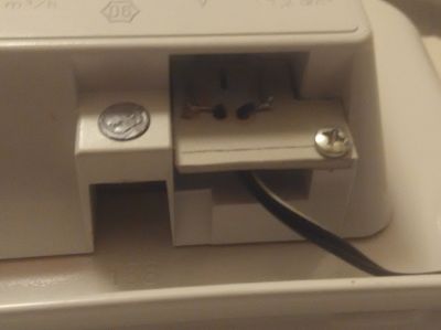

Там внизу есть ниша в которую прекрасно входит геркон.
А на правом диске- магнит.
Только геркон надо брать самый маленький, самый чувствительный.
Крепить на пластине, пластину винтом к счётчику - таи  отверстие имеется.
Только  осторожно - мелкие герконы очень хрупкие.
Гнуть выводы держась за стекло нельзя.

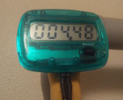

У меня стоит подключенный к китайскому шагомеру со сбросом.
Название у него ужасное - pedometer.
http://hackaday.com/2012/11/12/4-volt-meter-from-a-dollar-store-pedometer/
По крайней мере удобно знать какой расход за сутки.
Сейчас 6-7 кубов при +2+5 идёт, было 10-12  кубов при  -15

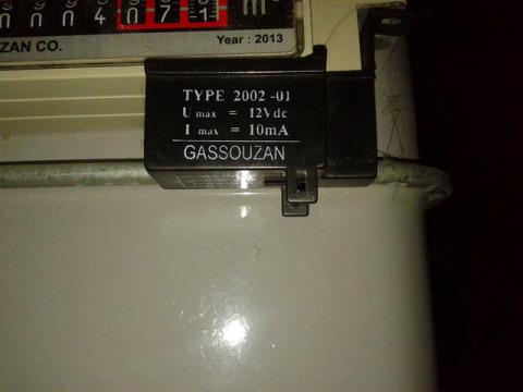

axill
Зарегистрирован: 05.09.2011
Вот нашел фотку, там видно, что модель bk-g10
Что забавно, в описании http://www.vdgu.ru/documents/schetchiki-gaza/sgk-bk-g10.html указано, что предусмотренно считывание показаний герконом. Но как? Ниши под геркон я на нем не вижу

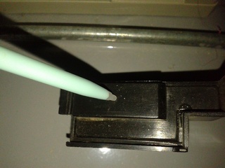

axill
Заинтриговали. Буду завтра под лупой рассматривать
типа так фирменный геркон крепится
Клапауций 322
Зарегистрирован: 31.12.2015
axill пишет:
я вижу

alex_r61
Зарегистрирован: 20.06.2012
Геркон здесь.

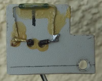

trembo
trembo аватар
Зарегистрирован: 08.04.2011
У меня так: геркон. Холла в топку- батарейку года три не менял
Сам шагомер. Точка сделана фломастером.
Шагомер уникальный:  единственный который никогда не выключает индикацию.
