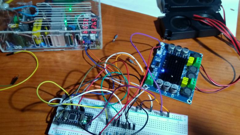

ТУТ МОЖНО ПОСЛУШАТЬ звучание разных пинов через мосфет
https://cloud.mail.ru/public/51g2/3yjFHJA6B
https://cloud.mail.ru/public/3QmD/2UBgbWZpd
https://cloud.mail.ru/public/2qyc/5sJ13mRoK
https://cloud.mail.ru/public/3Xtb/3Xzj9ZjTB
Через мосфет звучание не сильно отличается от усилителя.
Почему то играет только начальный фрагмент. Как ни бился, не смог починить. Попутно вопрос- откуда у про-мини столько пинов. У меня нано только была. Номера звуковых пинов поменял. Может файл вывода от Архата теперь не подходит.
Не могу не задать вопро ANDRIANO, а то взорвусь. Может опять глупость, но если осталось терпение-прошу разжевать. Предположим нам нужна нота(ардуиновский меандр) 1000 ГЦ(штук в секунду). С помощью тактируемых прерываний мы формируем эти меандры 1000 штук, обработав 2000 прерываний(я пока так понял) или растягиваем все 40000 прерываний на эту ноту. Или вычисляем количество прерываний для необходимой длительности ноты, а потом равномерно заполняем(учитывая, что одно прерывание делает половинку меандра).
Вот ссылка на работу с усилителем
https://cloud.mail.ru/public/3Uwd/Bq4L5UQE2
