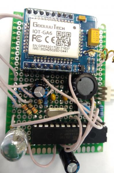

Ну может мне не везёт, но вот эта же схема на макетке с разнесенными расстояниями между МК и модемом отлично работает, а в сборе при входящем звонке и смс сбрасывается, питание одинаковое. Повесил кучу разных конденсаторов и дроссель на питание + резистор на reset и резисторы на сигнальный линии (подтяжка к нулю) - заработало ок, пропали левые импульсы на входах.
Как нас учили "где начинаются высокие частоты - логика заканчивается". Все эти модемы и прочие радио девайсы, очень капризны и на них влият все. У меня все достаточно просто. Измерительные цепи низкоомные (порядка 5 КОм) и максимальная длина проводов 100 мм. Вся конструкция 25х50х20 мм наводкам вроде бы неоткуда браться. Но время покажет.
