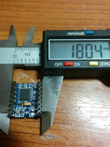

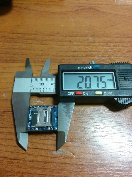

Andrey12
Andrey12 аватар
Зарегистрирован: 26.12.2014
andriano пишет:
 Может, попытаться подключить к Ардуино 6 одноканальных устройств?
Тоже вариант. Но нужны маленькие чипы, что бы уместиться на небольшой плате (6 см х 3 см). Есть такие маленькте?
И как качать с одной SD карты? Или их тоже нужно 6?
В случае готовой платой WTV020SD-16P от китайцев нужно будет именно 6 :-) Так как аналоговый аудио выход у нее один то в один момент времени возможно воспроизведение только одного звукового файла. И надо помнить что у нее кодировка файлов не mp3 а ad4.
Размер платы которая у меня 18х21мм. Имет разводку для установки в DIP панельку.
Обвязка у нее очень простая, и самый громоздкий элемент это разъем SD карты :-) То есть я думаю если сделать самопальную плату то меньше чем есть не получится, если только SD карты ставить вертикально.
