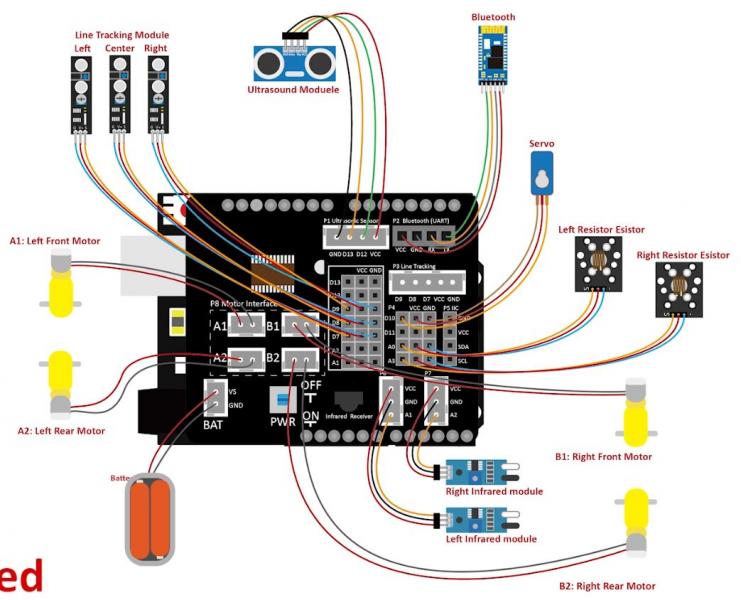

Доброго времени суток уважаемые коллеги! Купил китайский конструктор Smart Robot 4wd вот такой: https://ali.onl/21e2
Робот управляется по Bluetooth HC-05 с телефона андроид., с телефона все работает отлично и телефон коннектиться к синезубу HC-05 без проблем, но я планирую реализовать управление роботом через свою программу с ноутбука на Windows 10 и проблема заключается в том, что я никак не могу установить блютуз соединение между ноутом и HC-05.
Вся схема робота выглядит как показано на скриншоте (1)., питается от двух аккумов 18650, при попытке подключиться к модулю HC-05 на ноуте в разделе bluetooth подключений выводится надпись как показано на скриншоте "Повторите попытку подключения своего устройства" (2)., также пробовал подключаться через USB Bluetooth адаптер вот такой: https://www.tp-link.com/ru/home-networking/adapter/ub400/  тоже без результатно!!!
Подскажите пожалуйста если кто-то сталкивался с подобной задачей., может HC-05 нужно в какой-то особый режим переводить???

mixail844
Зарегистрирован: 30.04.2012
скорее всего драйвера винды не потдерживают (или плохо реализованы) БТ профиль(SPP - Serial Port Profile)  прошитый в вашем модуле на машинке.  у меня была когда то такая проблема но в другом случае .
помогло установление драйвер BT от стороннего разработчика , например от Toshiba (у меня с ними заработало), ссылка на rutracker для примера. не конкретно эти , а вообще что надо искать
или от Broadcomm поискать
еще убедитесь что вы вставляете ваш адаптер ub400 в порт USB 2.0 a не USB 3.0
