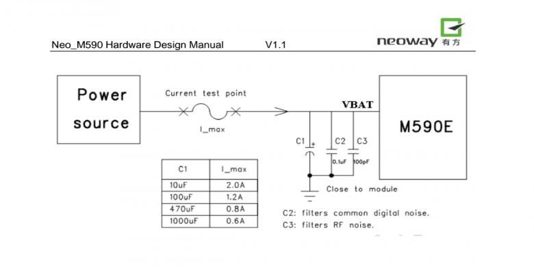

Всем здравствуйте! Приобрел я недавно у китайца этакий модуль. Собрал значит, подключил к ардуинке жду... В мониторе порта наблюдаю MODEM:STARTUP....+PBREADY проходит пару секунд и снова MODEM:STARTUP...+PBREADY. Искал решение проблемы, люди пишут, что питание, мол, не то. Давал после однога ампера, два (от блока питания). Проблема не решилась, плюс ко всему этому модуль перестал отвечать на скорости 9600 (честно говоря, я вообще не смог скорость для него подобрать, но по повторяющимся буквам, понял, что он снова перезагружается). Прошу помочь мне... Пожалуйста.

Когда модем рестартует постоянно, проблема одна - питание. Меняйте блок питания на нормальный.

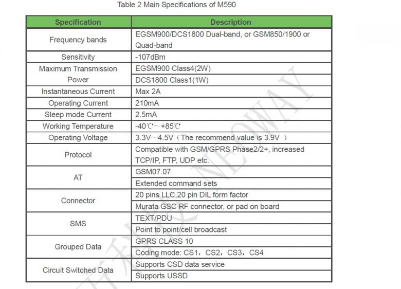

Наверняка это верное решение. Если не трудно, можете, что-нибудь конкретное подсказать по питанию (сколько вольт, ампер, может быть источник питания конкретный)? Ибоя не знаю как именно подобрать под него параметры питания. И еще, убираю сим-карту, презагружаться перестает, висит только фраза MODEM:STARTUP, пишу команду AT молчит, он на все команды молчит. Тоже питание? Может не так подключил к ардуино? Я уже не знаю, что делать с ним. Утомил он меня. Буду очень благодарен.

1. Лучше пробовать на компьютерном БП - стоит недорого в любом лабазе;
2. Симка чьих будет? Не старая? Не запароленная PIN?
fixedip
Зарегистрирован: 16.03.2015
Такто в даташите все написанно про питание
