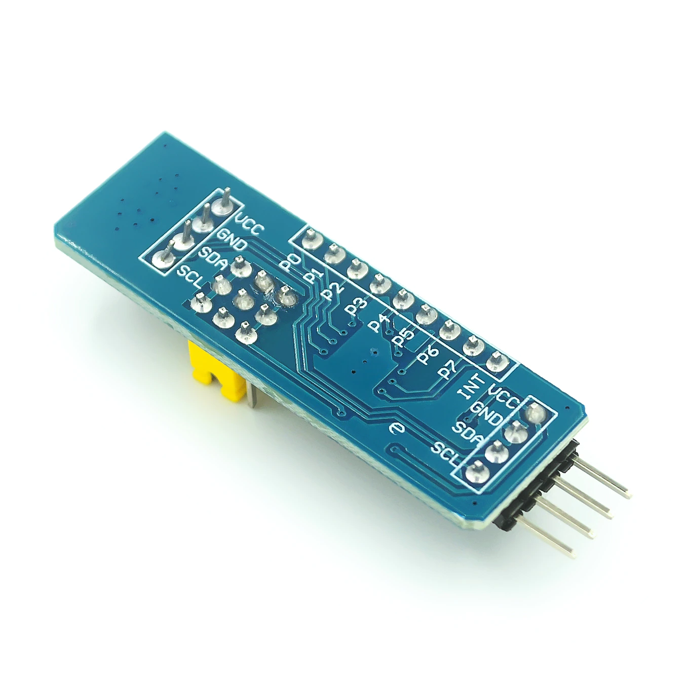

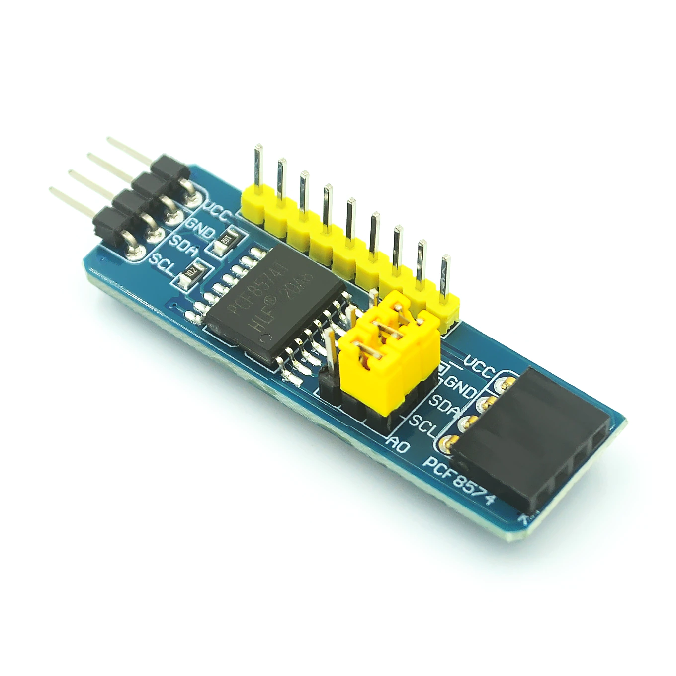

Здраствуйте, помогите пожалуйста. Скажите мне можно ли питать модуль от 5 вольт, а управлять 3,3 вольт? И чтобы он выдавал на расширительных пинах 5 вольт.

можно

Как? Просто подаёшь 5 вольт на пин VCC и земля общая, да? И потом управляешь esp-01? А под него есть какая-нибудь библиотека под esp-01?
А что там за резисторы? Звонили? Это не pull-up SDA/SCL?

Я не знаю. Мне они ещё не пришли. Через неделю только приедут, а какая разница есть ли резистор или нет его?

Но по фотографии там эти резисторы вроде бы затянуты на земляной полигон.

polkitavr пишет:
Большая. Если это pull-up резисторы и Вы будете кормить модуль 5 вольтами, то на ноги Вашей ESP пойдут 5В (SDA / SCL). А вот если там нет pull-up резисторов и Вы сами должны внешние ставить, то тогда на ногах будет столько, к скольким притянете.
