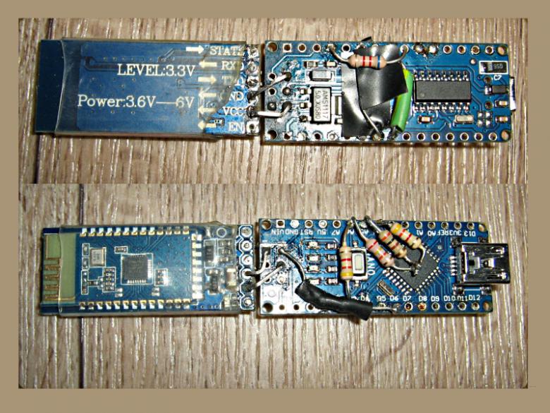

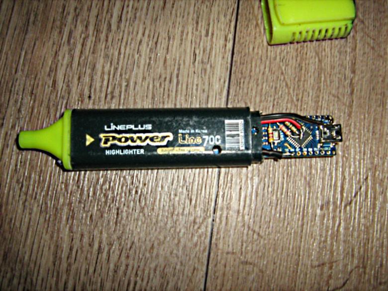

Ввиду того, что пятница закончилась, решил выставить на суд форумчан набросок блютус мультиметра. Настоящим мультиметром его не назовешь, но для измерения в цепях ардуино и им подобных вполне работоспособен. Параметры: напряжение 0-12 В, сопротивления 5 Ом - 2 Мом, емкости 1 нФ - 500 мкФ, частота 0-8 Мгц, и генератор меандра 0-4 Мгц. Последние от Димакса. Схема и скелет программы на основе пробника http://arduino.ru/forum/proekty/universalnyi-arduino-probnik  С учетом отсутствия индикатора и добавления генератора и измерителя емкостей схема немного доработана:
Скетч:

APK для Андроида  https://yadi.sk/d/S4r8kRX6bkWJLg
Небольшое видео https://yadi.sk/i/sgY7T8UGQ20c6w
Для того чтобы протестировать, достаточно бодключить только блютус модуль. При этом можно увидеть только напряжение питания ардуино, снять меандр с D9 и измерять частоту с D5. Для полного функционала придется припаять несколько резисторов.  Вариант не окончательный, могут быть глюки. Поэтому в этот раздел и поместил.

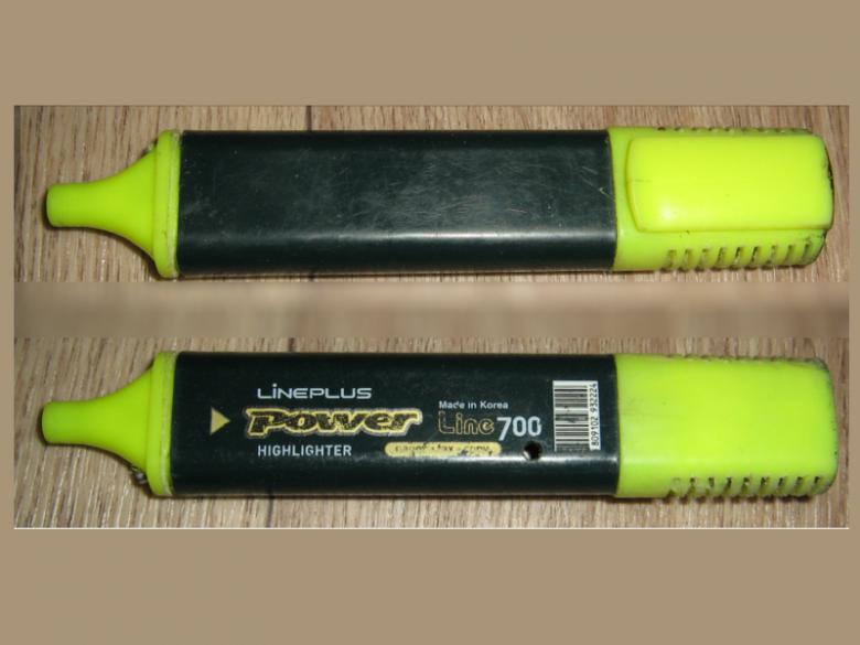

Ну и вот еще несколько картинок, как это располагается в корпусе маркера:
