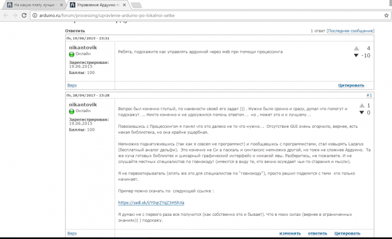

Ребята, подскажите как управлять ардуиной через web при помощи процессинга

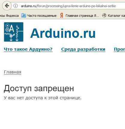

http://arduino.ru/forum/processing/upravlenie-arduino-po-lokalnoi-setke
Ну все с чего то начинают )) <del>. Жизнь не только из строчек кода состоит, сынок!
Идем по ссылке.. упс... нету такой. Да чувак, жизнь еще состоит из общения с криворукими пи..нами )) И избавится от общения с Вами сложно ;)
я не навязываюсь )) тем более к общению с Вами ))
я спокойно прохожу по этой ссылке, не знаю почему у Вас не получается... Тему конечно с процессинга выкинули, но вот не задача, по ссылке она спокойно находится и через поиск тоже ))
ага ua6em, у меня такая ж картина.
незнаю с чем это связано , но у меня получается.
знаю что тут это не по теме, но там собственно это https://yadi.sk/i/Y0qrZYqZ3HShXa
так сказать отреагировал на "здоровую" критику и решил что, действительно, не только же мне пользоваться данными сообщества,пусть и от меня будет хоть какая то польза, но.....
тему выкинули, видимо инакомыслие тут сурово карается )))
