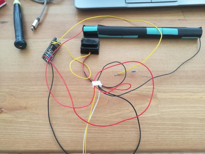

Доброго времени суток, подскажите плиз в вопросе совсем новичку:
Можно ли закомутировать 2 ноги между собой что бы вход одной стал выходом другой?
Аналогично коммутационному реле, т.е. когда на обмотку приходит управляющее напряжение то одна пара размыкаеться а другая замыкается

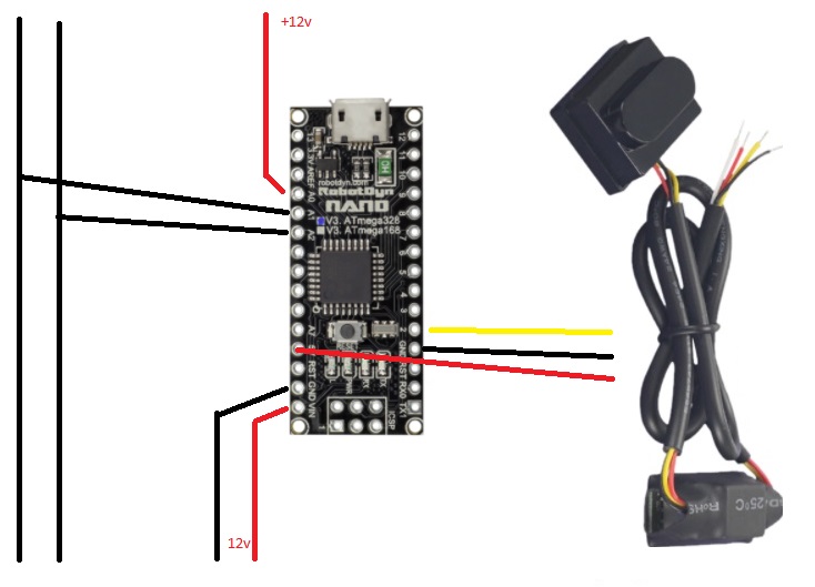

Я хочу собрать что-то типо этого:
и какой-то такой код:
var analogA0 = 0;
var analogA1  = 0;
var analogA2 = 0;
var digitalD2 = 0;
bool execFlag = false;
void Loop()
analogA0 = ReadA0Value();
digitalD2 = ReadD2Value();
if(!execFlag && analogA0 != 0)
   execFlag = true;
if(execFlag && analogA0 == 0 && digitalD2 != 0)
      // перемкнуть между собой A1 и A2 на ~0.5 сек
      execFlag = false;
Пояснение:
Есть управляющий "+" кот приходит на А0 и когда он есть есть, то происходить ничего не должно. Когда управляющий "+" пропадает и появляеться сигнал с датчика движения то должны перемкнуться между собой дорожки A1 и A2 и ТОЛЬКО 1 раз. А дальше не важно приходит с датчика сигнал или нет - ничего не должно происходить. Сброс произойдет только когда придет управляющий "+".

Oput - так у вас ничего не выйдет. Во-первых, на ардуину нельзя подавать 12в. Во-вторых, "замкнуть две ноги", как вы хотите - не получится. Для этого используйте либо реле, либо управляющий транзистор.

провода подключены к мелкому микрику и все работает в 12в среде, я вот только не мерял там "+" проходит или "-". По токам думаю максимум будет каких 50мА. Вроде можно пропускать до 20мА, ну если будет больше я поставлю то что продаеться под разванием Arduino relay :)
b707 пишет:
Спс, а что можно подавать только 5в? можно поставить просто резистор или надо что-то хитрее?

Реле - хороший вариант.
+12 В на А0 только через резистор 22-100 кОм или соответствующий делитель, чтоб на А0 было 4-5 В.

Поэтому, если окажется, что микрик коммутирует до 5 В и токи до 30 мА и один вывод его на массе, то второй вывод микрика можно подключить на А1
pinMode(А1, OUTPUT); - замкнуть
pinMode(А1, INPUT); - разомкнуть
и при этом можете читать значение ADC на А1  функцией analogRead(A1).
 Если линия замкнута через пин А1, то значение ADC будет значительно больше "0" (10-50), с учетом падения напряжения на пине А1.
Если замкнут микрик, то ADC близко к нулю. Этим можно определить - замкнут микрик когда pinMode(А1, OUTPUT)  или нет.

чета мне кажется. что написана фигня. Если один вывод микрика на массе, а к другому вы подключите А1 и дадите  в него  pinMode(А1, OUTPUT); - вы просто подключите оба полюса микрика на массу и все.  Как это поможет автору - неясно.  А если он случайно даст в А1 HIGH - то сожгет порт.
так ему и нужно замкнуть два проводка...
b707 пишет:
 ...А если он случайно даст в А1 HIGH - то сожгет порт.
Если есть вероятность случайно обоссаться, то нужно надевать подгузники)))
Pyotr пишет:
мне кажется, ему надо подключать А1 к тому проводу. что идет на микрик, а не к самому микрику... хотя может я задачу не понял.

ТСу вообще для начала надо разобраться, куда подключены выводы микрика (желательно нарисовать примитивную схему) и что там творится по току и напряжению, а уже потом решать, что и куда подключать.

int a0Pin = A0;
int a1Pin = A1;
int a2Pin = A2;
bool isLock = true;
  bool sensorSignal = readPinState(a0Pin);
  bool ignitionSignal = readPinState(a1Pin);
  if(!isLock && sensorSignal)
    digitalWrite(13,1);
    pinMode(a2Pin, OUTPUT);
    delay(500);
    pinMode(a2Pin, INPUT);
    digitalWrite(13,0);
    isLock = true;
  isLock = ignitionSignal ? ignitionSignal : sensorSignal;
  delay(300);
bool readPinState(int pin)
  return analogRead(pin) >= 1000;
