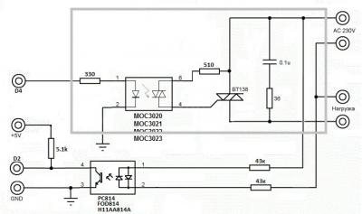

Извените что докучаю.
Посовету на форуме нашел схему для диммера думаю по ней собирать
http://cxem.net/arduino/arduino71.php
По гуглил насчет компонентов что есть в наличии и оказалось что вот такого нету
Симистора TIC206.
Можете мне подсказать могу ли я вместо него взять вот такой BT138?
axill
Зарегистрирован: 05.09.2011
Можете

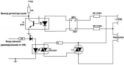

vk007
Зарегистрирован: 16.06.2015
karl2233 пишет:
axill пишет:
Детектор нуля и диммирование не совместимы
можно подробности? а то чёт не нашел(плохо искал?).
Он имел в виду, что МОС3063 со встроенным детектором нуля для димирования ШИМом высокой частоты не лучшая идея.
Ноль надо ловить самому, подстраивать начало управляющего импульса под него и выдавать нужную ширину этого импульса.
vk007
Вот нашел в интернете парочку картинок:
axill
karl2233 пишет:
диммирование с помощью симистора это так называя фазо-импульсная модуляция при которой мощность регулируется путем сдвижки момента открытия симистора относительна нуля фазы
и как вы будете сдвигать относительно нуля если встроенный детектор позволяет открыть симистор только в момент нуля?
