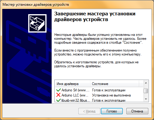

Всем привет. Я в ардуинировании новенький)). Проблема такая: Немогу подключить UNO r3 к ноутбуку.
Ардуина китайская, с Алиэкспресса, но подделка очень хорошая, контроллер Atmega328p, тот чип, что отвечает за usb (не знаю как правильно назвать) ATmega16U2.
Ноут Acer Aspire 8942g, Ось Windows 7 Ultimate x64.
Схема моих действий такова:
Сую в usb, ноут сразу же чет пытается установить, естественно не выходит. Устанавливаю драйвера из директории программы Arduino. В конце вылетает такое окошко:
2 из 6 элементов не устанавливаются.
Это Arduino LLC (www.arduino.cc) (usbser) Ports (11/15/2007 5.1.2600.0)
и  Arduino LLC (www.arduino.cc) USB Driver (06/15/2015 1.2.2.0)
Жму готово, лезу в диспетчер устройств, в диспетчере ардуино обозначено неизвестным устройством. Пытаюсь установить драйверы вручную. Фиг там... Не удается найти указанный файл!Какой файл? О_о.
Выдергиваю ардуину с усб, бегу к стационарному компу, на нем всё сразу же заработало! Значит дело в ноуте.
чешу теперь репу и думаю что делать? Много чего перепробовал.. И Usbser.sys кидал в директоринию винды... и еще че то делал.. Имеются догадки что ардуине не хватает питания от USB порта ноутбука.
 Может подскажет кто нибуть, а то уже неделю в недоумении сижу...

Когда ж народ начнёт читать инструкции до, а не после.
По-моему, нужно было в первую очередь установить драйвер.
Не помню. Читайте
https://www.arduino.cc/en/Guide/Windows
