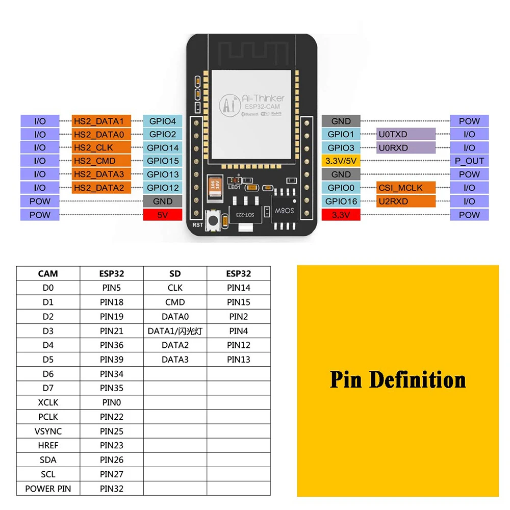

Всем привет! Использую плату ESP32 CAM модели AI-Thinker. При попытке чтения сигнала на цифровом пине, сигнал не изменяется, всегда ноль. Не знаете, как решить эту проблему? Использую этот скетч:
  Serial.begin(115200);
  pinMode(13, INPUT_PULLUP);
  bool button = digitalRead(13);
  Serial.println(button);
rkit
Зарегистрирован: 23.11.2016
Скорее всего пин занят уже чем-нибудь. Эта плата просто из рук вон плохо спроектирована. Откопай схему и смотри по ней. Без этого работать не получится.

нет там такого пина, если идёт речь о GPIO13 то он DATA3 вроде бы как

На моей плате и на pinout ESP32-CAM (верхнее изображение) такой пин присутствует. Я пытался использовать другие пины, но они также не реагировали. Возможно, нужно указывать пин так: D + номер пина

На моей плате есть пин IO13. На моём фото он плохо получился.

а в IDE плату какую выбираешь?
распиновка вроде такая

В Arduino IDE выбираю плату ESP32 Wrover Module и партицию (partition scheme) "Huge App (3MB No OTA/1MB SPIFFS"

а теперь зайди и посмотри её распиновку...
глянул, распиновка такая же
