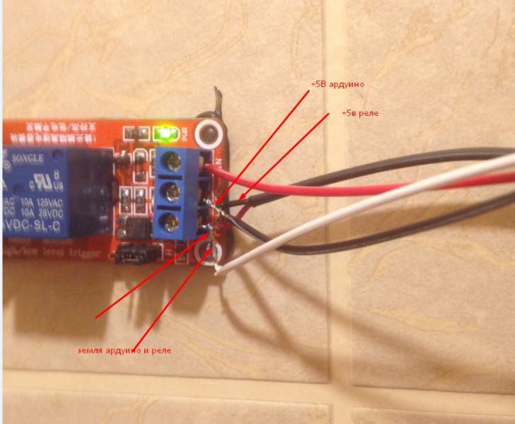

Всем привет ! Кто что может сказать, что может являться причиной не верной работы реле !
А работает оно так ! Если нагрузка не подключена. Нагрузка это лампа на 220В. То по прирыванию реле нормально щелкает 1 раз и либо включается либо выключается !
А вот если подключаю лампу, то оно срабатывает ни один раз а раза 2-3 подрят. Не могу понять в чем дело ?
Может быть такое, что не хватает тока для размыкания контактов ? Подключено реле блоком питания от телефона который выдаёт 4.9В и 700мА так же к этому блокупараллельно подклчен сама ардуино. + на вход vin.
Ик датчик подключен на пин 5В. Вот скетч:

Сделайте сначала без прерываний. А то будете ловить неизвестно что - то ли помеху на пин, то ли штатное срабатывание.

Да от всего подряд. Через External Interrupt проводком в 10 см можно даже включения-выключения 25ваттного паяльника ловить.

Нет. Надо фильтровать помехи на пине. Самый дубовый способ - проверить его состояние через несколько мкс прямо в ISR(). Я как-то мерял наводки. Помехи от вкл-выкл короткие, сотня-две наносекунд вроде. ...Но это поможет, если они постоянно не валят. В противном случае нужно гасить их аппаратно. Но при таком мелком скетче хватит и простых проверок пина в лупе.

проверял. не реагирует он на лампу !  помехи от самоиндукции катушки в реле которая !
trembo
trembo аватар
Зарегистрирован: 08.04.2011
Тогда попробуйте немного придушить помеху.
Например 1 килоом и 0.1 микрофарады.
Ну и привязку на входе включите.

Насолько верен вообще такой метод подключения - параллельный ! Норм ? От него не может зависить ?

morgusha пишет:
Нет, абсолютно не норм.
У вас ток мощьной нагрузки протекает по проводам питания
Ардуины вызывая в них падение напряжения.
Вообще-то желательно подключать любые устройства к питанию
каждое отдельным проводом.
Если по простому - веером.
