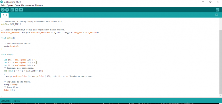

В коде ошибка и у меня не получается её исправить
#include "Adafruit_NeoPixel.h"
// Указываем, какое количество пикселей у нашей ленты.
#define LED_COUNT 50
// Указываем, к какому порту подключен вход ленты DIN.
#define LED_PIN 6
// Создаем переменную strip для управления нашей лентой.
Adafruit_NeoPixel strip = Adafruit_NeoPixel(LED_COUNT, LED_PIN, NEO_GRB + NEO_KHZ800);
  // Инициализируем ленту.
  strip.begin();
  int i0i = (A0/4);
  int i1i = (A1/4);
  int i2i = (A2/4);
  // Включаем все светодиоды.
  for (int i = 0; i < LED_COUNT; i++)
    strip.setPixelColor(i, strip.Color( i0i, i1i, i2i)); // Подаём на ленту цвет.
  // Передаем цвета ленте.
  strip.show();
  // Ждем 30 мс.
  delay(30);
Лента не светится так как мне надо

Вот это что?

sadman41 пишет:
Вот это что?
  int i0i = (A0/4);
  int i1i = (A1/4);
  int i2i = (A2/4);
переменные
И для чего они?

vo0ov пишет:

Программа всегда работает в точности так, как ее написали. Ваша - не исключение.
Никто кроме Вас не знает, как Вам нужно, а программа при этом работает так, как Вы написали. Так что, отличается одно от другого и, если отличается, то чем именно, никому кроме Вас неизвестно.

Так значение потенциометров ЧИТАТЬ нужно, а ты просто номера портов туда вписал. Ну и чего ты ожидаешь? Вместо
A0 / 4
нужно писать
analogRead(A0) / 4
И так далее
A0 / 4
нужно писать
analogRead(A0) / 4
И так далее
А точно забыл (мне лень было за книгой лезть)
спасибо
