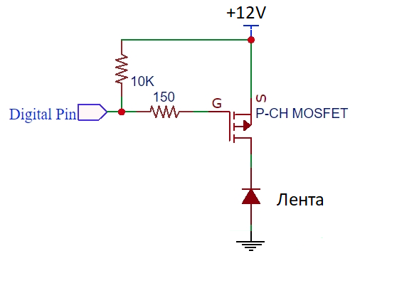

Лента, собранная в схеме, не загорается. Залитый скетч (по первой ссылке) никак влияет на ленту.  Лента загорается, если тупо подаешь питание 12 в на ее выходы.

Если я использую только питание +12 В, не применяя данной схемы, тупо подсоединив питание к ленте (Общий провод к земле, а остальные к 3 провода RGB к питанию, то лента горит всемя 3-я цветами. Т.е. я так понимаю что у данной ленты катод общий. А надо чтобы был анод! Или я опять что-то путаю!?
По вашей ссылке лента с общим анодом. На самой ленте общий провод обозначен как +12v. А не перепутали ли вы плюс с минусом на блоке питания?

Ну тогда возможны два варианта - либо вы напутали с подключением плюса и минуса, тогда стоит пересобрать схему заново, либо китайцы напутали с обозначениями на ленте, и она действительно с общим катодом. Тогда схему подключения придется менять полностью

Сейчас проверил отдельно RGB-ленту. Точно общий катод! 3 выхода цвета подсоединил к +12В, общий провод к -GND. Загорелись все 3 цвета. Но, Проекта с общим катодом найти не могу!

В этой схеме на пине должно быть 12 вольт, что бы мосфет закрылся. Обеспечите?

Заработало по схеме, приведенной выше! Спасибо всем!

Конечно заработало. Куда ж оно денется с подводной лодки. На долго ли?
https://protosupplies.com/product/transistor-p-ch-mosfet-ndp6020p-20v-24a/
Посмотрите статью и попытайтесь понять в чём разница схемы при питании нагрузки от 5 и от 12 вольт.

Какое напряжение питания светодиодной ленты?
Mihay
Зарегистрирован: 07.08.2020
12 V
Ну и чего непонятного, если прямо по приведенной ссылке есть всего 2 схемы: на 5V и не 12V?
