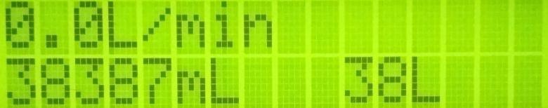

Здравствуйте. Что прописал не так, прошу помощи ,не могу разобраться как сохранять в eeprom update . Это датчик протока подключен на 2-й пин, UNO, лсд 16х2, в целом все работает, кроме сохранения в eeprom. На нарекания не обижусь, это первые мои азы, буду рад всему. Спасибо.
Как определили, что не работает? Как ардуину зовут?
Sascha69
Зарегистрирован: 24.11.2019
Ардуина UNO, продуваю датчик протока , на лсд идут три показания, расход мгновенный, расход в миллилитрах и в литрах, расход в литрах нужно сохранять в EEPROM память, но запись не происходит, питание отк. вкл. а на лсд снова нули.

при  начале перезагрузке показание остается, а при включении сбрасывается на ноль.

Здравствуйте. Всем огромное спасибо и мои плюсы. Вот этот пример очень интересен, если можно подскажите какая строка в EEPROM начала сохранять и flowMililitres.
Kakmyc
Зарегистрирован: 15.01.2018
Никакая .
Сохраняется только значение totalMillilitres.
Sascha69
Kakmyc пишет:
Никакая . Сохраняется только значение totalMillilitres.
Я тоже так думал, но на самом деле сохраняет и flowMilliLitres. Вот скеч.

это фото после передергивания питания.
Kakmyc
Ппц ну зачем ты тупишь ?
Это одна и та же переменная
totalMillilitres.
Просто в одном случае выводится она:
lcd.print(totalMillilitres);
А в другом результат ее деления на 1000
lcd.print(totalMillilitres/1000);
Sascha69
Kakmyc пишет:
Ппц ну зачем ты тупишь ? Это одна и та же переменная totalMillilitres. Просто в одном случае выводится она: lcd.print(totalMillilitres); А в другом результат ее деления на 1000 lcd.print(totalMillilitres/1000);
Пускай будет по Вашему, но я пытаюсь разобраться.
В get считываем totalMilliLitres, print выводим totalMilliLitres, не важно с делением или нет, в put пишем totalMilliLitres, выводим снова print totalMilliLitres, почему на дисплее выводит и flowMilliLitres сохранённое ?
Если я чего то не понимаю, можно как то изменить код ,что бы flowMilliLitres не сохраняло. Спасибо.
Kakmyc
Ты меня не слышишь совсем ?
Не сохраняется оно.
И даже никуда не выводится.
Ты хочешь видеть на экране одно а выводишь другое

Гриша
Зарегистрирован: 27.04.2014
Sascha69 пишет:
Kakmyc пишет:
Ты меня не слышишь совсем ? Не сохраняется оно. И даже никуда не выводится. Ты хочешь видеть на экране одно а выводишь другое
Я понимаю, что по правилам не могу указывать ветеранам, но уважаемые форумчани в первом посту я писал, что это моё первое ознакомление, форум это свободная платформа общения хочешь помоги, не хочешь не помогай, никто не принуждает, я же писал хочу понять, что бы на будущее было меньше вопросов. Не кого не хотел и не хочу грубить. Спасибо.
 1) и чего так "с обидой" вам конкретно предложили разобраться с тем, что ваше "хочу" и "по факту" не совпадают.
2)пост 40 строка 35 - где фигурная скобка закрывается??? или я не вижу или у вас LOOP в SETUP угодил (и не только )?
3) после разберитесь со строкой 16 и 32 - чего оно по факту делает?
Kakmyc
Читать научили в школе ?
Почему тогда не читаем , что тебе пишут ?
У тебя сейчас ситуация , как в том видео : "в третьем бочонке 24 огурца".
Покажи мне, вот прям можешь носом ткнуть в ту строку , где ты на экран выводишь flowMillilitres.
bwn
Зарегистрирован: 25.08.2014
Sascha69 пишет:
Kakmyc пишет:
Вывод на экран осуществляет команда Serial.print(), где по вашей версии происходит указываемый, вами, вывод?
И 38378/1000 = 38.
