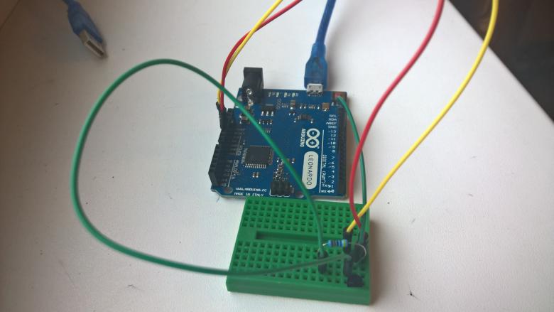

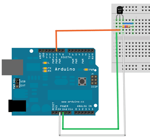

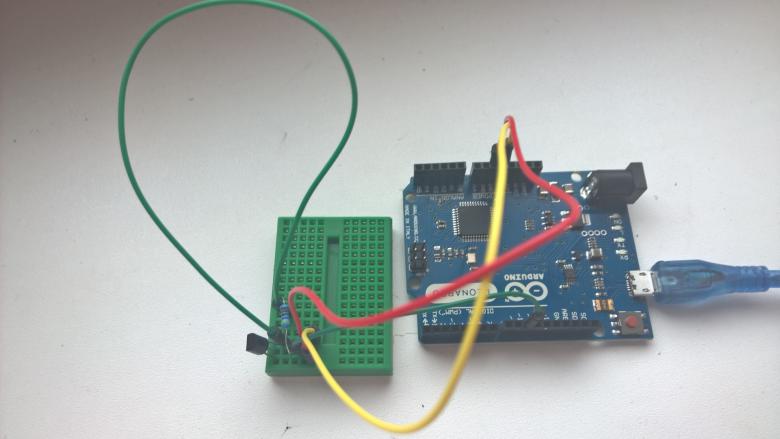

Подключал по такой схеме и реальные фото, код вот

bwn
Зарегистрирован: 25.08.2014
Если рассмотрел правильно, то резистор тянет к GND. А относительно картинки, датчик развернут на 180 градусов.
Если смотреть на срез корпуса, то ноги слева-направо GND, DQ, Vdd.
nikfcsm
Зарегистрирован: 14.12.2015
bwn пишет:
Ой, это я уже эксперементировал, сейчас резистор на средний контакт и тишина...
bwn
Резистор 4К7 от VDD к DQ (средней ноге), нога на 10 пин ардуины. Проверяйте все контакты и сигналы. Если только действительно экспериментами его не спалили (не знаю, как он переполюсовку питания воспринимает).
nikfcsm
bwn пишет:
Да, всё именно так, даже сопротивление резистора на всякий случай проверил. Ну не может же 5 из 5 датчиков температуры быть нерабочими...

xDriver
xDriver аватар
Зарегистрирован: 14.08.2015
Серый провод от резистора должен быть на +, а не на земле.

swarm38, пост , первые два предложения. За компанию еще раз проверяем схему. А зачем резистор на лишние сопли повесили? И второй конец резистора где, у плюса или GND? Дисплей нетбуковый, плохо видно.
Резистор между +5в и датой. Подключил минуя макетку максимально просто, результат тот же. Ардуино мигает диодом TX, RX молчит, в окне монитора порта также пусто.
bwn
Вы контакт тестером между резистором и прочими соединениями проверяли? И доступа к обычному без трубки нет?
Чтобы свечти к минимуму ошибки коммутации - припаяйте и резистор к выводам датчика, а потом прозвоните от этих выводов до нижнего выхода (запаяного) контакта на меге. Ну и номер пина соответствует написанному в программе?
swarm38
Зарегистрирован: 04.10.2016
Попробую прозвонить контакты. Датчика в наличии 2шт и оба в термооболочке, с обоими пока не работает. Резистор на скрутке, припаяю. Номер пина соответствует скетчу.
Нуидела
