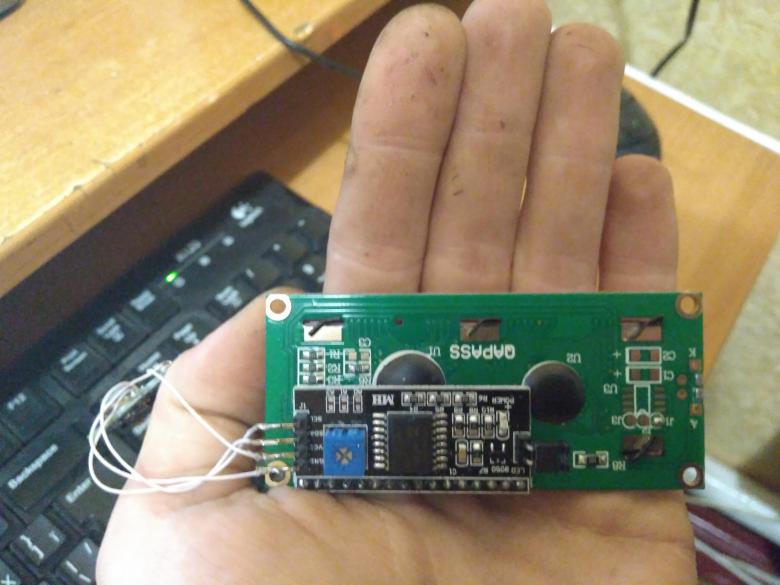

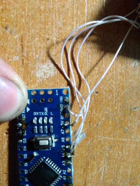

Всем привет) Я новичок в области ардуино, столкнулся с проблемой что на дисплей не выводить "Hello World". Заливаю скетч тот что есть в примерах и подаю питание.
Вот скетч
#include <LiquidCrystal.h>
LiquidCrystal lcd (7,6,5,4,3,2);
void setup(){
    lcd.begin(16, 2);
    lcd.print( "Hello, world!" );
void loop(){
T.Rook
Зарегистрирован: 05.03.2016
Насколько видно из фоток, Вы используете 1602 + адаптер I2C (видно подключение А4, А5 со сторны ардуино, но не очень видно со стороны дисплейчика). Если это так, то Вам необходимо использовать бибилиотеку LiquidCrystal_I2C.h

Зарегистрирован: 10.07.2017
GND ясно что минус
VCC на питание 5v
SDA на A4
SCL на A5

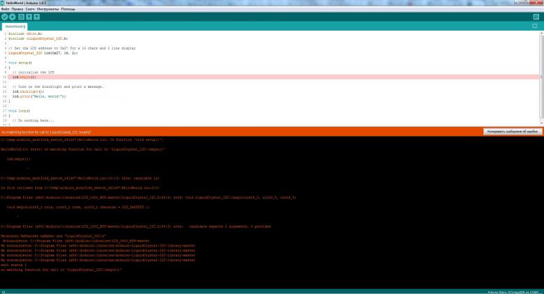

yarykp
Судя по всему не "не работает", а "не компилируется".
И ошибку компиляции нужно приводить текстом, а не картинкой (только прежде, чем выкладывать диагностику ошибки на форум, ее необходимо самому прочитать).

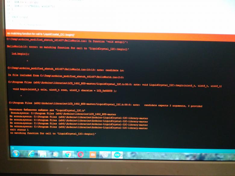

yarykp
Я только учусь)
C:\Temp\arduino_modified_sketch_461487\HelloWorld.ino: In function 'void setup()':
HelloWorld:10: error: no matching function for call to 'LiquidCrystal_I2C::begin()'
   lcd.begin();
C:\Temp\arduino_modified_sketch_461487\HelloWorld.ino:10:13: note: candidate is:
In file included from C:\Temp\arduino_modified_sketch_461487\HelloWorld.ino:2:0:
C:\Program Files (x86)\Arduino\libraries\LCD_1602_RUS-master/LiquidCrystal_I2C.h:58:8: note: void LiquidCrystal_I2C::begin(uint8_t, uint8_t, uint8_t)
   void begin(uint8_t cols, uint8_t rows, uint8_t charsize = LCD_5x8DOTS );
C:\Program Files (x86)\Arduino\libraries\LCD_1602_RUS-master/LiquidCrystal_I2C.h:58:8: note:   candidate expects 3 arguments, 0 provided
Несколько библиотек найдено для "LiquidCrystal_I2C.h"
 Используется: C:\Program Files (x86)\Arduino\libraries\LCD_1602_RUS-master
Не используется: C:\Program Files (x86)\Arduino\libraries\Arduino-LiquidCrystal-I2C-library-master
exit status 1
yarykp
Он говорит что в библиотеке у него нету Begin и он не знает что с ним делать
или на сколько я понял использовать void begin(uint8_t cols, uint8_t rows, uint8_t charsize = LCD_5x8DOTS )
T.Rook
yarykp пишет:
exit status 1
Обратитет внимание на эту ошибку.
 Используется: C:\Program Files (x86)\Arduino\libraries\LCD_1602_RUS-master -  тут нет 'LiquidCrystal_I2C::begin()'
Не используется: C:\Program Files (x86)\Arduino\libraries\Arduino-LiquidCrystal-I2C-library-master - а тут есть.
Надо использовать Arduino-LiquidCrystal-I2C-library-master , как и было указано в #1. А C:\Program Files (x86)\Arduino\libraries\LCD_1602_RUS-master - удалите , хотя бы временно.
