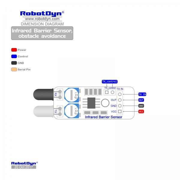

Здравствуйте, подключил детектор тремя проводами VCC,GD,OUT и пытаюсь запустить на Arduino Mega следующим кодом:
nt irObstaclePin = 9;
int Obstacle = HIGH;
pinMode(irObstaclePin, INPUT);
Obstacle = digitalRead(irObstaclePin);
if (Obstacle == LOW)
Serial.println("OBSTACLE!!, OBSTACLE!!");
Serial.println("clear");
delay(200);
Ни индикатор питания, ни индикатор движения на детекторе не загораются, но при инициализации библиотеки Servo в setup() на выбранном пине servo.attach(9), загорается индикатор питания. В какую сторону копать?

1. На фотоприемник оденьте термоусадку 5мм и обверните её люминиевым скотчем аккуратно (это не трудно). Существенно уменьшится засветка фотодиода от рядом стоящего излучателя.
Ну и схему конечно..
P.S. Посмотрел схему датчика .. выбросьте эту какашку. у него ОУ включен по схеме компаратора, это тут не надо ни разу.

Вы прежде чем покупать эту китайскую поделку, даташит, схему - смотрели? Кстати, магазин - классный, оценил. На многое есть схемы, которые у китайцев практически отсутствуют как понятие за очень редким исключением.
Там два подстроечника, один из которых регулирует ток светодиода, а второй выставляет опорный уровень сигнала ОУ, включенному по схеме компаратора, типа на "дальность". К сожалению только "типа" поскольку уровень сигнала тут сильно зависит от отражательной способности поверхности, незаэкранированный приемник ловит свет от светодиода напрямую и высокое выходное сопротивление части "диод-резистор" (и микротоки в ней - существенные изменения из-за изменения питающего напряжения в частности) не позволяет нормально проводить сравнение .. в общем это "пол-потолок-палец", а не датчик. И настраивать Вы его тупо - замучаетесь: подсел аккумулятор - перенастройка; подкрутили осветитель - перенастраиваем заново .. в общем с таким датчиком отвертку далеко не прячьте:

Если хотите превратить эту какашку в прибор, то:
1. Сделайте изоляцию приемника от передатчика, как уже писал выше;
2. Отпаяйте LM293 (сдвоенный компаратор) от платы (и можете выбросить, скорее все одно пожгете нафиг);
3. Замерьте сопротивление от фотодиода на землю, оно должно быть в районе 470-750 кОм. Если там в пределах 8-20кОм - тоже "на выброс" отпаиваем.
4. Подстроечник фотодиода замените на около 100-200кОм. Он - пригодится.
5. Ограничительный резистор светодиода измерить и убедиться что он на 120-150 ом (20-25мА тока светодиода. Ножка дуньки больше не держит, нежелательно). Подстроечник светодиода заменить на 1-2кОм (за глаза).
6. Заклеиваем плату (дабы не закоротило чего) скотчем, бумажкой и т.п. кроме мест подпайки деталей с платы.
7. Приклеиваем на неё ОУ LM358 или любой другой (тоже сдвоенный) и далее ручками разводим примерно такую схему от фододиода (кликабельно):
В этой схеме диодный резистор - можно по подбирать по чувствительности вашего фотодиода. Важно получить от него около нуля в темновом режиме и как можно больше при освещении светодиодом. На макетке собрать небольшой "стенд" и погонять с разными номиналами .. делов-то.
Тут, первый ОУ включен в режиме повторителя сигнала и не увеличивает выход, зато развязывает микротоки диода от последующей схемы. Второй ОУ - включен неинвертирующим усилителем с регулируемым к-том усиления. Вот он и будет регулировать отдачу и чувствительность датчика.
При правильной сборке, на токах светодиода 15-20мА можете получить дальность срабатывания от белого листа бумаги около 5 метров .. выкрутив резистор на ноль (как у первого ОУ - выход соединен проводом с "-") получите снова "повторитель", т.е. к-т усиления = 1. На выходе получите чистое напряжение с диода.
И да, подключать его лучше к АЦП, и измерять им напругу. Так точнее и правильнее. Максимальное усиление тут около 10. Далее резистор коротит и/или второй ОУ самовозбуждается, впрочем этого более чем достаточно.
