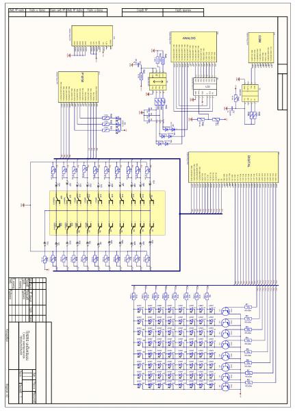

Здравствуйте!
Есть такая схема:
Как привязать тумблер к какому-либо диоду? И как вообще зажечь определённый диод?
Вот код:

Почему сразу загораются все диоды?
схема не читаема
замыкания на плате исключили?
http://s52.radikal.ru/i137/1402/ce/0d215e692b22.jpg
6Перезалил схему.
Поразмыслив, я понял, что невозможно включить, например 3 диода буквой Г. Так как включатся 4
Правильно они загораются. Все.
Надо переключать линии для отображения картинки на матрице диодов.
6Перезалил схему.
можно, если использовать динамическую индикацию - почитайте про нее
Спасибо, разобрался)
