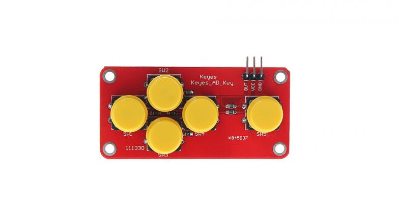

Суть-то одна - на кнопках будут разные значения analogRead(). В дефайны их заверните, придет модуль - подмените на реальные. Только вот не знаю, как будете сочетания кнопок ловить или на прерывание сажать при таком раскладе. Не лучший вариант для геймпада, по-моему.
А вам для чего?
Мне для геймпада.
В Москве в продаже найти не могу, тормозить месяц из-за ожидания одного модуля из Китая не хочется.
По идее там должно быть что-то типа такого, но смущает, что резисторов на плате явно больше
Мошт вот так:
А сочетания ловить цели и не стоит.
Если бы стояла, тогда да, такой вариант не подошел бы.
