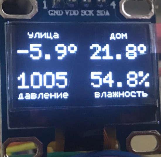

Всем привет! Ищу помощи профи поэтому сюда и пришел. Помогите в сборке такой штуки как на фото, но хочется добавить прибору автономности и запитать от небольшой монокристаллической солнечной батареи. Сам я ничего в этом не секу, только паять умею)
Вам очень повезло, что я решил ответить первым. Ибо подобные комментарии и просьбы мгновенно огребают тонны ненависти.
Чем Вам помочь? Точнее, какую именно помощь Вы хотите получить? На фото, как я понимаю метеостанция. Вы хотите такую же? Начните с того, что почитайте про метеостанции на ардуино. Таких проектов в интернете тысячи. Прямо так и наберите в гугле "метеостанция ардуино". Здесь Вам обязательно помогут, но с какими-то более конкретными вопросами. Или Вы хотите, чтобы Вам нарисовали схему подключения и написали код? Тоже вроде здесь практикуется, но этим в платном разделе люди занимаются.

Не совсем понятна причина такой агрессии, ну да ладно.
Итак исходя из всего что я прочитал и увидел в интернете, я понял что точно нужна помощь или совет профессионала по части электроники, поэтому в кратце что хочется получить - это два блока внешний и внутренний.
Внешний блок для измерения температуры, влажности(сухо, дождь), давления, уровня освещенности(солнечно, пасмурно, ночь), скорости(анемометр)и направления ветра (флюгер?), передачи информации на внутренний блок по wifi, вопрос с питанием - возможно ли запитать от солнечной панели внешний блок или нет и каковы будут габариты панели если возможно.
Анемометр - как я понимаю необходимы оптический датчик? Вал крутится, окошко открывается и закрывается, исходя из частоты происходит анализ. Ну это как я себе представляю.
Флюгер - тут мне пока не ясно, может что то посоветуете?
Внутренний блок измерение внутренней температуры и влажности, получение информации с внешнего блока по wifi, вывод информации на один большой дисплей, либо на отдельные маленькие дисплеи где каждый отображает данные одного датчика.
Я так понимаю все необходимые железки можно заказать с али, но какие именно? Как просчитать питание для системы? Какие инструменты понадобятся, что нужно изучить, с чего начать?
Заранее благодарен.

Листаете для начала хотя бы этот форум. Были разные темы по заданным вопросам. Подбираете подходящее оборудование, создаете схему, выкладываете, там возможно пойдет диалог и советы. Программирование тоже придется изучить, либо повезет и найдете единомышленника, что вряд ли. Если хотите готовое, то в "Ищу исполнителя". Это ФОРУМ АРДУИНО.РУ
Ну не делают здесь хотелки, не делают.
