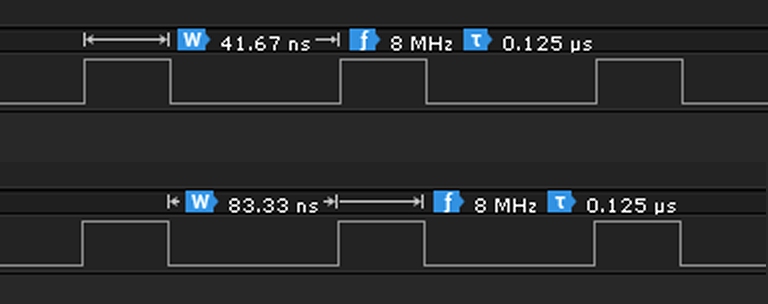

ЕвгенийП пишет:
при 24Мсэмплах, тот же SPI будет не очень высокого качества – 2-3 сэмпла на период – маловато..
Логический анализатор работает только с "0" и "1" и может определять период между ними.
Мне дешёвого китайского ЛА в большинстве случаев хватает.

Взял первый 8 МГц пример из темы: http://arduino.ru/forum/programmirovanie/etyudy-dlya-nachinayushchikh-bl...
Вот что показывает китайский логический анализатор при 24 Ms:
