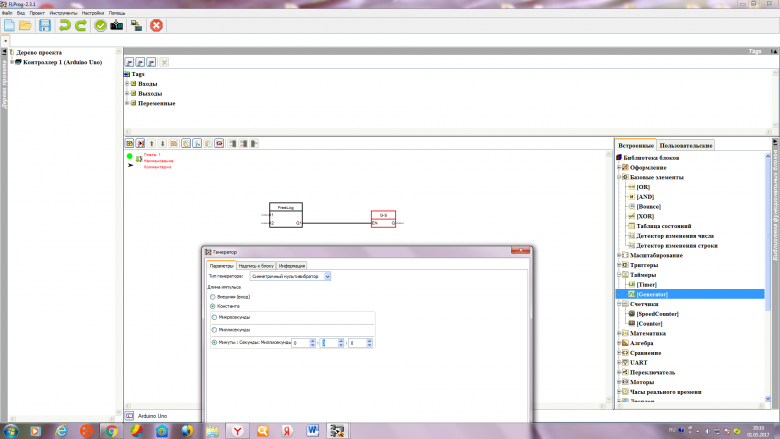

Делаю регулятор температуры!на lm35!в программе FLprog!не могу разобраться как сделать что бы с аналогового входа этого датчика считывались показания не так часто,а хотя бы раз в 3 секунды!?

Забыл добавить всё это дело выходит на лсд дисплей!

delay если вставляю тормозит весь код и кнопки не нажимаются и переход по меню тоже задеживается!а мне нужно постаавить задержку только на вывод показания с аналогового входа!?тоесть на показания lm35

#include <Wire.h>
LiquidCrystal_I2C _lcd1(0x3f, 16, 2);
int _dispTempLength1=0;
boolean _isNeedClearDisp1;
int _disp1oldLength = 0;
Wire.begin();
delay(10);
_lcd1.init();
_lcd1.backlight();
{if (_isNeedClearDisp1) {_lcd1.clear(); _isNeedClearDisp1= 0;}
//Плата:1
if (1) {
_dispTempLength1 = (((String( (analogRead (0)), DEC)))).length();
if (_disp1oldLength > _dispTempLength1) {_isNeedClearDisp1 = 1;}
_disp1oldLength = _dispTempLength1;
_lcd1.setCursor(int((16 - _dispTempLength1)/2), 0);
_lcd1.print(((String( (analogRead (0)), DEC))));
if (_disp1oldLength > 0) {_isNeedClearDisp1 = 1; _disp1oldLength = 0;}

Используй таблицу состояний вбей нули на входе и генератор импульсов семетричный с периудом в 3 сек

Я не спец, надо в переменной хранить время последнего опроса датчика или вывода на дисплей и следующий опрос или вывод на дисплей производить только после того как пройдет три секунды после этого.

как это реализовать?можно подробнеее..
и как дальше куда подключать датчик то?

Ребята пишут сделать опрос датчика а к нему генератор-вот что за опрос датчика и как его сделать в фл прог?!
