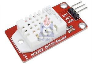

Нужно ваша помощь: необходимо подключить три экрана и три датчика, к одному компьютеру Ардуино.
Экраны вижу как: 3 штуки LCD 1602 (в паре с адаптерами интерфейса I2C, по одному адаптеру на каждый экран). Например:
Датчики: датчик влажности и температуры, в количестве 3 штуки. Пример:
Внимание, вопрос :)
Взможно ли это сделать?
Если да, то правильно ли я мыслю - подключать экраны через интерфейс I2C?
Какая версия компьютера Ардуино будет достаточна, для данной задачи? Mega 2560 (богатый набор контактов)? Или можно что-нибудь попроще?
По теме нашел только одно упоминание, но там ситуация не в полном объеме повторяет мою:
Возможно. Начиная от Pro Mini всё подойдет. Но вам, полагаю, проще начать с Nano.
Экраны, естественно, подключать через I2C, раз там экспандеры. Только перемычками разные адреса выставить.
DHT-шки на разные пины раскидать.
