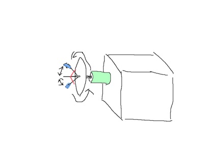

картинку бы...
LastHopeMan
Зарегистрирован: 19.09.2016
Gippopotam пишет:
картинку бы...
Да я просто художник от бога!
Зеленый - основной движок. Красное - змейка типа комповского сидирума, которая отталкивает и притягивает сенсоры относительно оси вращения. Движок который эту змейку крутит я не стал рисовать, потому что художник от бога. Синее - это сенсоры.

Все упирается в инертность датчика. Вращать его, или сканировать - один фиг. Все будет очень медленно.
А если медленно, то отсканируется картинка за 2 минуты, или за три разницы нет. Да и проблем с вращением не оберешся.

LastHopeMan пишет:
да да, вот про это я и говорил. Он по вертикали картинку делает, причем еще зачем-то после сканирования линии возвращается вниз, хотя мог бы сканировать линии без отрыва. а я предлагаю начинать с точки и идти по спирали.
Да какая разница. Дополнительные движения на фоне медленного сканирования никак не меняют общую картину тормознутости.
Ваше решение вращать датчик вместо сканирования кроме менингитов ничего не даст. Человеческий глаз работает совсем по другому. Глаз построен таким образом, что он не видит недвижущихся объектов. Потому наш глаз делает постоянные микродвижения даже если мы смотрим в одну точку. Периферия зрения тоже очень важна. На периферии картинка размытее, но на периферии угла зрения намного больше ДД, тоесть динамический диапазон картинки.
Таким образом глаз четче  видит то, что мы хотим рассмотреть и при том вовремя замечает опасность на периферии, даже если там темно и при прямом рассмотрении ничего не видно.
Также у глаза есть одна особенность. Он видит контурами, и эти контуры усиливаются в самом глазе еще не доходя до мозга. Каждая колбочка при засвете угнетает чувствтельность соседней колбочки и наоборот. Тоесть контрастные края предметов слегка инвертированы. Мы не замечаем етого, но поверьте это так.
Проще всего сканировать картинку. Для уменьшения шумов и увеличения быстродействия, можно попробовать дополнительно охлаждать датчик приклеив его к пластине Пельтье.

Теперь я еще и проверил. Да, MLX90614ESF-DCI довольно инерционный на заводских настройках, пролетевшую птицу может проигнорировать запросто. Но это в базовом режиме, где у него "медицинская точность". А вот если поменять настройки в пользу быстродействия, то птица пролететь не успевает, за что мы платим небольшими скачками показаний, ну и незначительным снижением их точности. Режим с PWM не тестировал, но он вроде при грамотной настройке может придать реакции. По крайней мере это следует из даташита.
В общем-то данная модель рассчитана для медицинских целей, поэтому заводские настройки и калибровку вполне можно оправдать.
